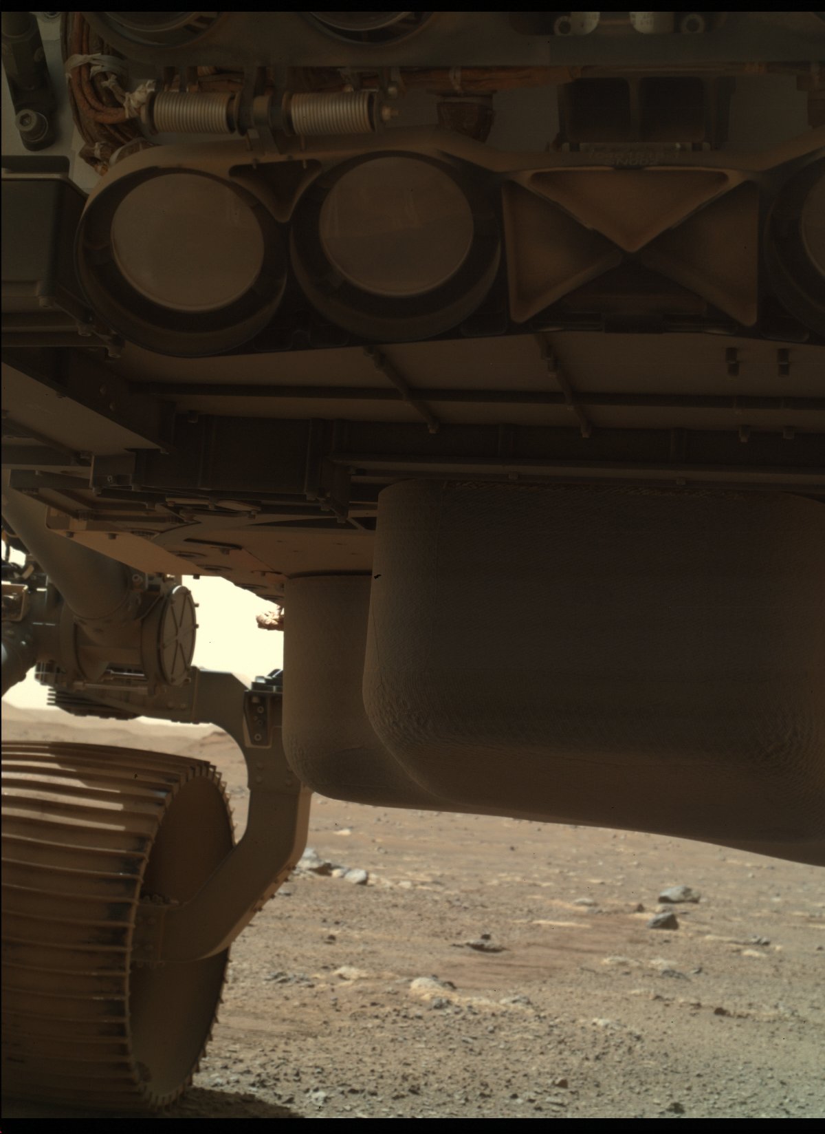

Příspěvek od marekS »
Sol 21 - Kontrola stavu podvozku s puzdrom helikoptéry kamerou Watson na ramene rovera:
https://mars.nasa.gov/mars2020-raw-imag ... 0LUJ01.png
https://pbs.twimg.com/media/EwSOqYGXMAA ... name=large

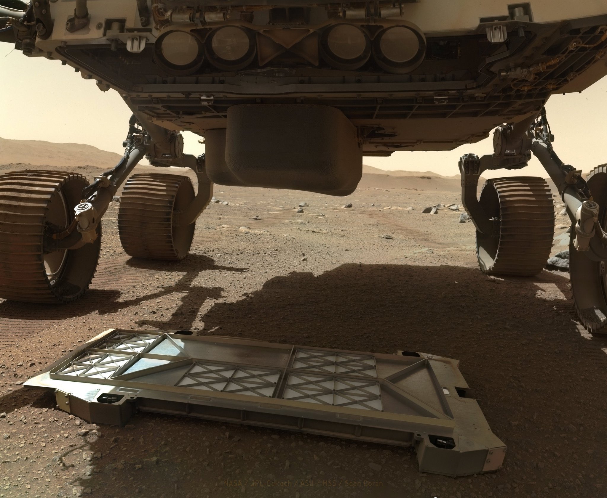

Sol 22 - prvý kryt z podvozku odhodený:
