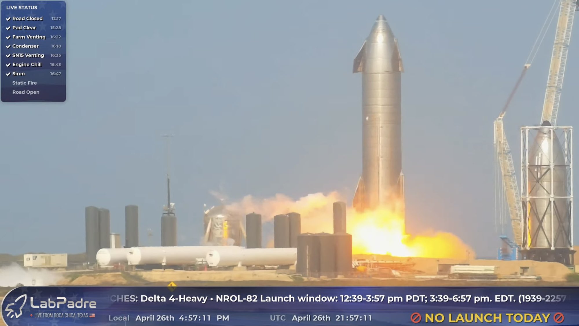

Máme zážeh, čas myslím 23:57.

Jojo, a vypadá na 3 vteřiny a nominal

Elon potvrzuje dokončení zážehu a plán letět tento týden.
Podle absence námrazy a typu ventigu šlo o zážeh z header tanks.

Následně pak před šestou proběhl ještě test RCS trysek

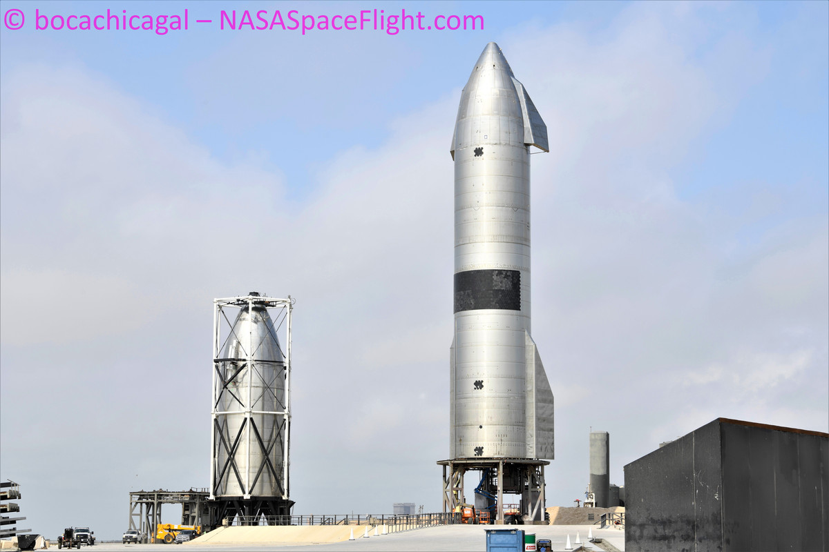

Velké dlaždice praskají, malé drží všechny dobře

Během naší noci proběhl ještě jeden opakovací statický zážeh, který nebyl povinný, ale dál zredukoval rizika.
Podle zákulisí se nové Raptory chovaly velmi dobře, všechny zážehy proběhly nominálně, návrat k autogennímu tlakování header tanks funguje dobře.
Let zřejmě v pátek.
Let zřejmě v pátek.
