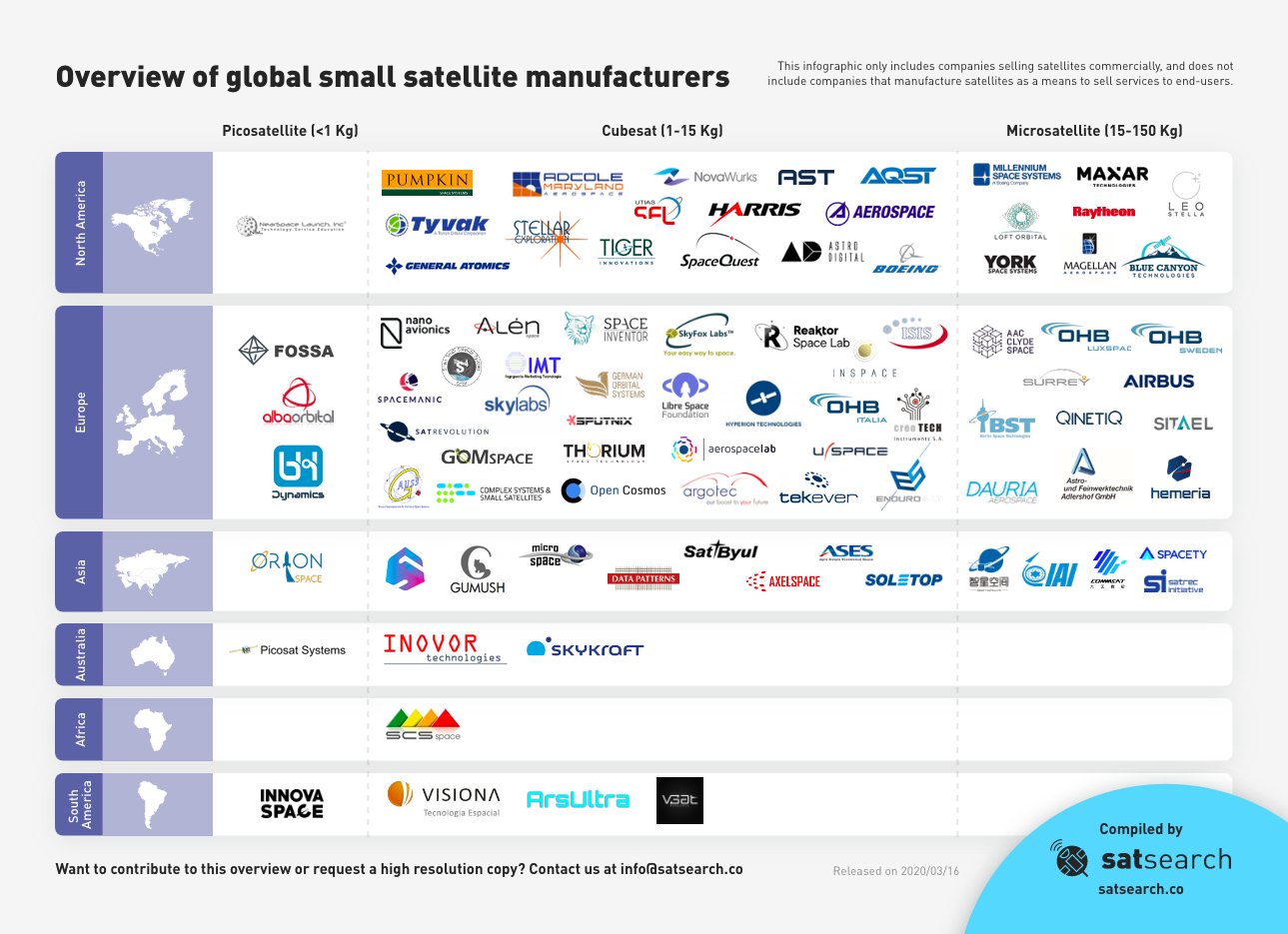

Pěkný celosvětový přehled výrobců pico-/cube-/mikro satelitů. V Evropě je dost našlapáno ...
