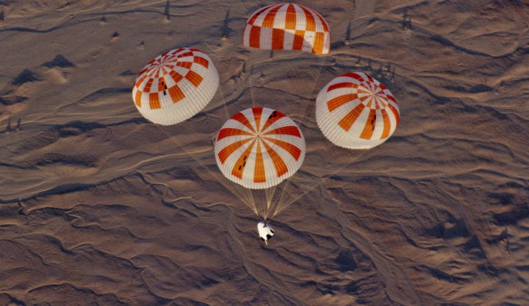

CD dnes prošel POSLEDNÍ zkouškou padáků Mk3. Šlo o 27. zkoušku, která prokázala spolehlivost systému.

Re: Crew Dragon
HiRes fotka z testuDugi píše:CD dnes prošel POSLEDNÍ zkouškou padáků Mk3. Šlo o 27. zkoušku, která prokázala spolehlivost systému.
