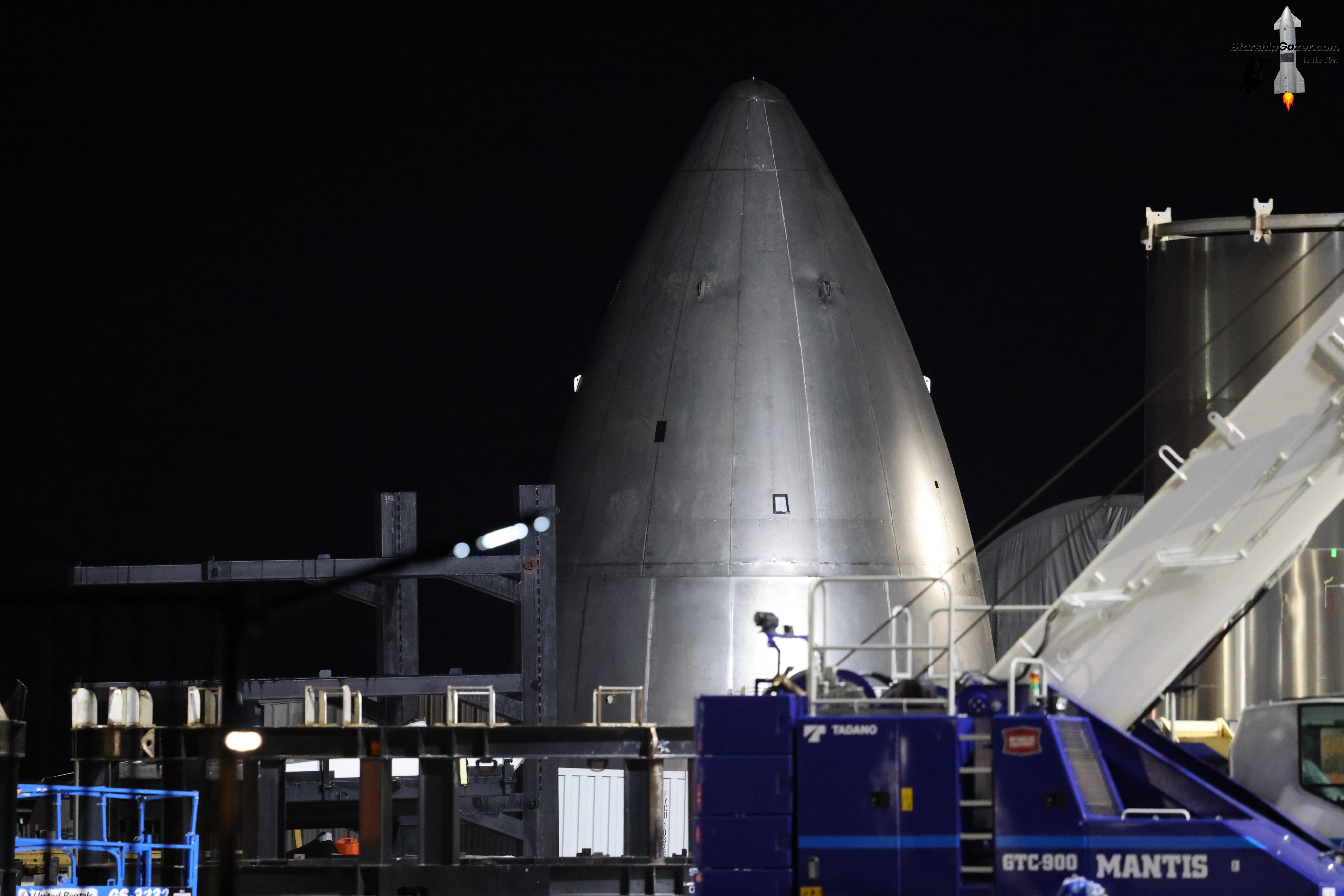

Ve výrobní oblasti byla dnes myslím že poprvé zachycena nová nosová část budoucí lodi Starship, vyrobená novou výrobní metodou, svařením dlouhých svislých dílů plechu. Mělo by znamenat redukci počtu nutných svarů a tím urychlení a zlevnění výroby vnějšího pláště.
