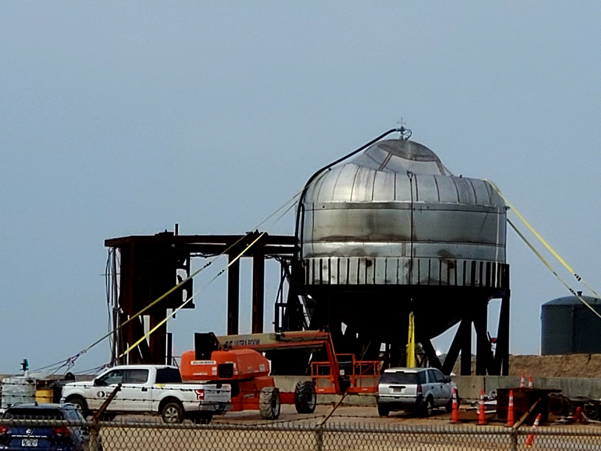

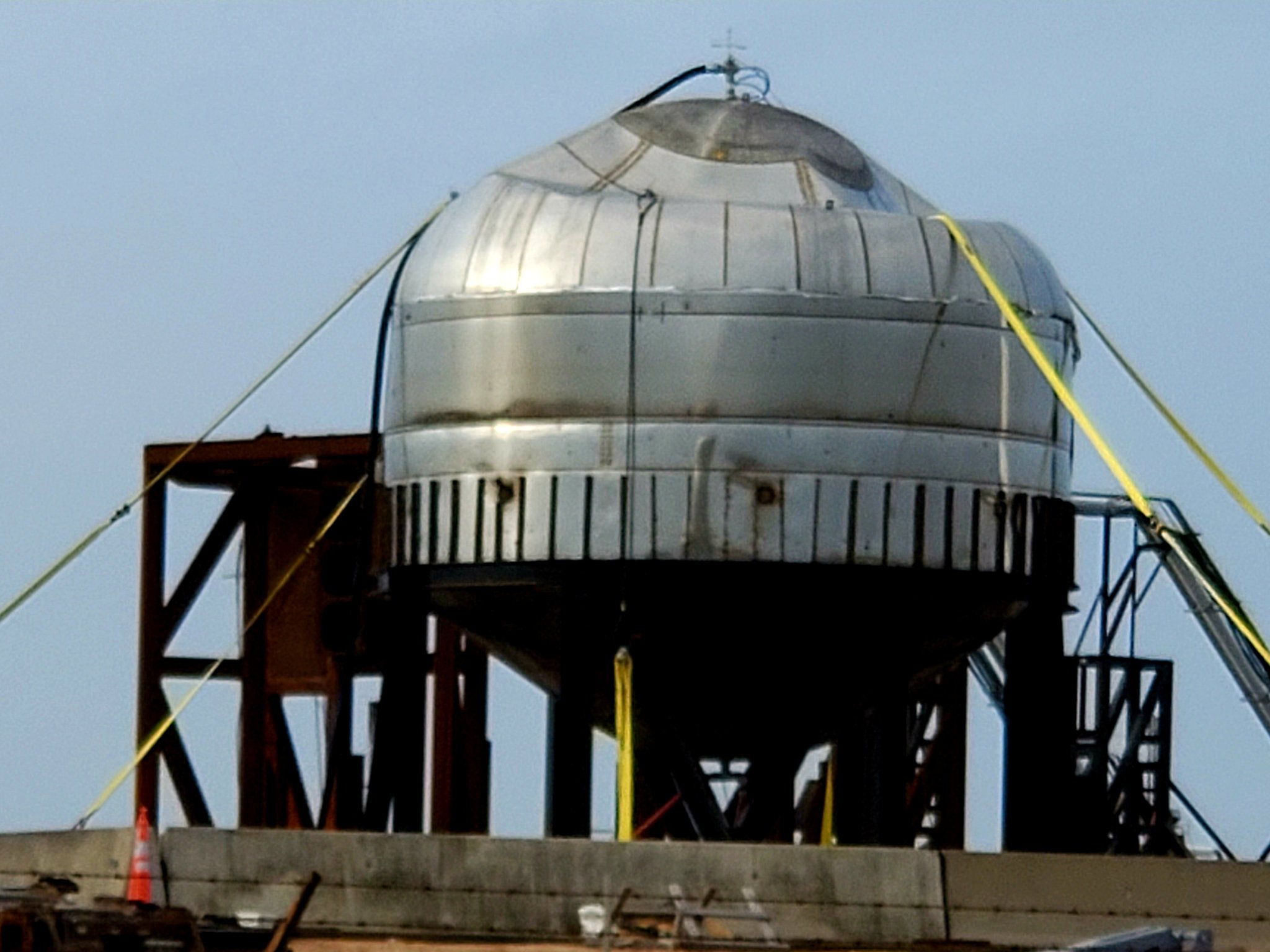

Kupole je taky zdeformovaná, ale určitě praskl ten spojovací svár vrchlíku s pláštěm - trasoval jsem si video, čas je Xh:45:36 s na aktuální LP streamu. K tomu samozřejmě mohla kupole prasknout, taky nemá ideální kulový tvar, viz vedle stojící Starhopper, který má tvar ideálnější, ale zase se hůře svařuje.
Pokud se EM nepochlubí na Twitteru, tak je vyšší pst, že nebylo dosaženo předpokládaného.
EDIT: Koukám na lepší fotky - praskl svár a vrchlík je OK jen u něj došlo klasicky k podtlaku při vytékání vody prasklinami a promáčkl se. Promáčknutí napomohlo i to, že jedna v velkých prasklin je na straně promáčknutí. okraj vrchlíku tak voda odhodila nahoru. je to vidět na detailnějších fotkách, že normálně je vrchlík přivařený 10 cm pod okrajem horní skruže, ale nyní je místy okraj vrchlíku ohnutý nahoru i nad úroveň horní skruže a stříbrná páska, která toto místo kryla, je odchlípena pryč. Stejně jako u plynojemu s nasazeným plynojemem ve vodní mezistěně. Pokud se neotevře to atmosféry, tak poklesem tlaku do podtlaku při opravách může dojít přesně k takovému promáčknutí. Něco podobného jsem na jedné nádrži někde viděl.
Tak ať do té mezery nad svárem mezi pláštěm a vrchlíkem navaří s odstupy "trojúhelníčky" jako žebrování nad svárem a mají klid. Síla směrem do stran se tak z částí přesune nahoru, resp. roztažení bude z části bránit takové "žebrování". Jen nádrž bude drobet těžší.

Na nsf fore som nasiel prispevok z redditu odkazujuci ze bopper praskol pri tlaku 2,7 bar. Píšu ze to bolo pod medzou ktorú plánovali. Ťažko povedat ci je táto informácia relevantna, tak to berte s rezervou

Dříve se diskutovalo, že by nádrže SS měli vydržet odhadem 3 - 5 barů. Takže by to, že je to neúspěch, docela sedělo.
Nádrž jako její hlavní části držely, "jen" praskl svár na asi 2 hlavních místech z pohledu LP streamu.
