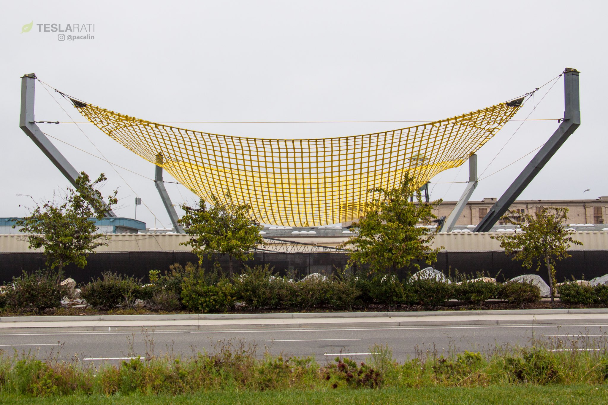

Mr. Steven dostal novou síť:
Zdroj
Příspěvky: 11840
Reputace: 12652
Pár srovnávacích snímků síť 1.0 vs 2.0
