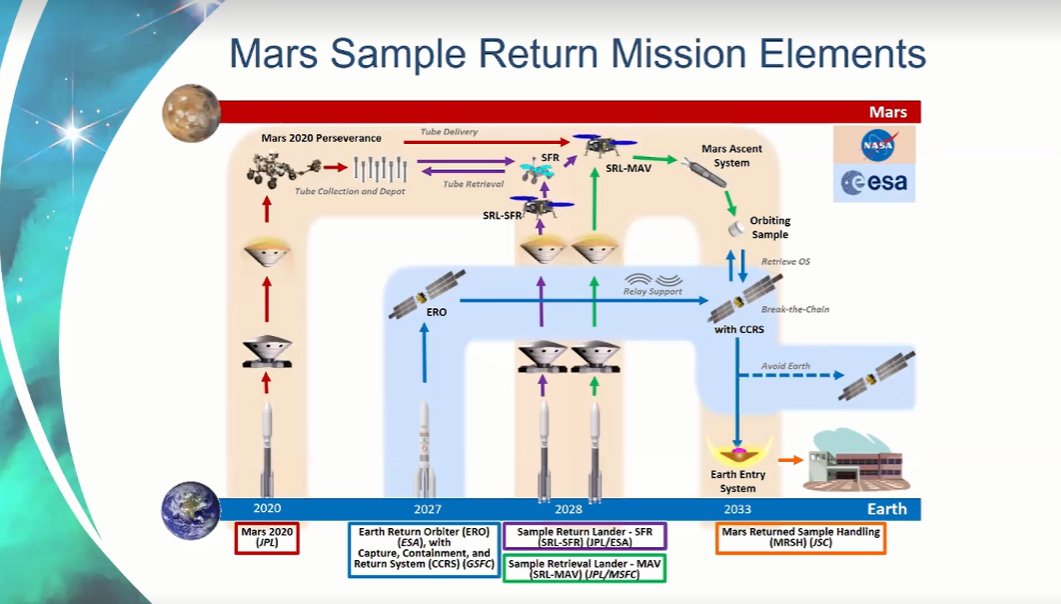

Re: Mars Sample Return
Nové schéma programu s aktualizovanými termíny.
