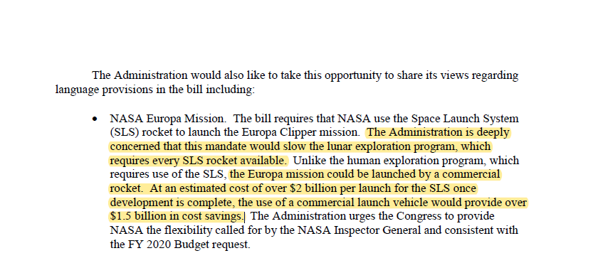

Bílý dům zaslal Kongresu návrh, aby přehodnotili své rozhodnutí nařídit použití SLS pro misi EC a zvážili start na komerčních nosičích FH nebo D4H. Tato volba by znamenala 1) úsporu cca 1,5 mld USD za nosič a 2) uvolnila by 1 SLS pro program Artemis.
https://mobile.twitter.com/thesheetztwe ... 6203891716
