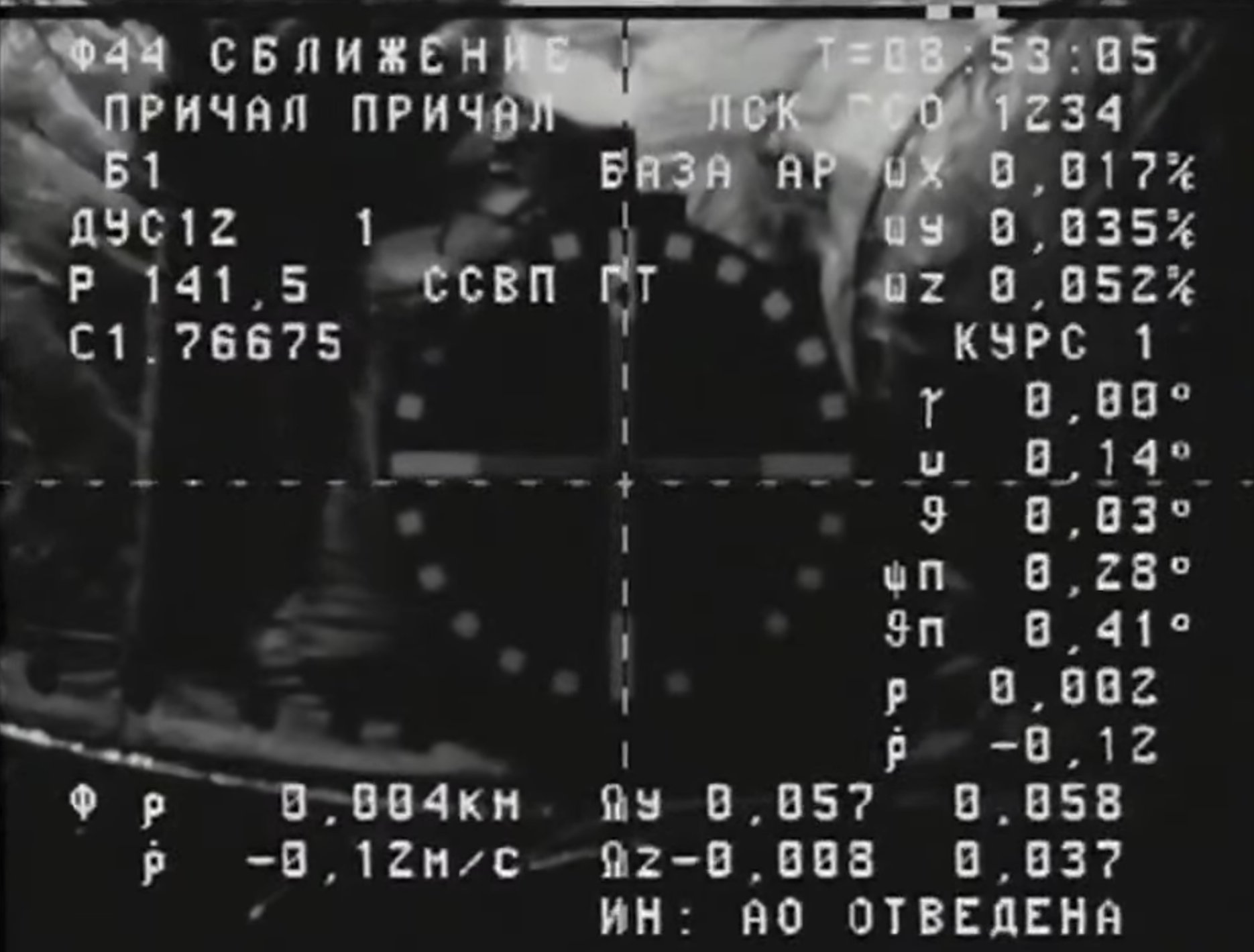

V 07:53:06 SELČ se k zadnímu dokovacímu uzlu na modulu Zvezda připojila nákladní kosmická loď Progress MS-28. Ta zůstane s Mezinárodní kosmickou stanici ISS spojena do poloviny února 2025. Náklad Progressu MS-28 tvoří celkem 2621 kg zásob. Ty tvoří 1201 kg materiálu pro posádku, 950 kg pohonných látek pro ISS, 420 kg vody a 50 kg dusíku.

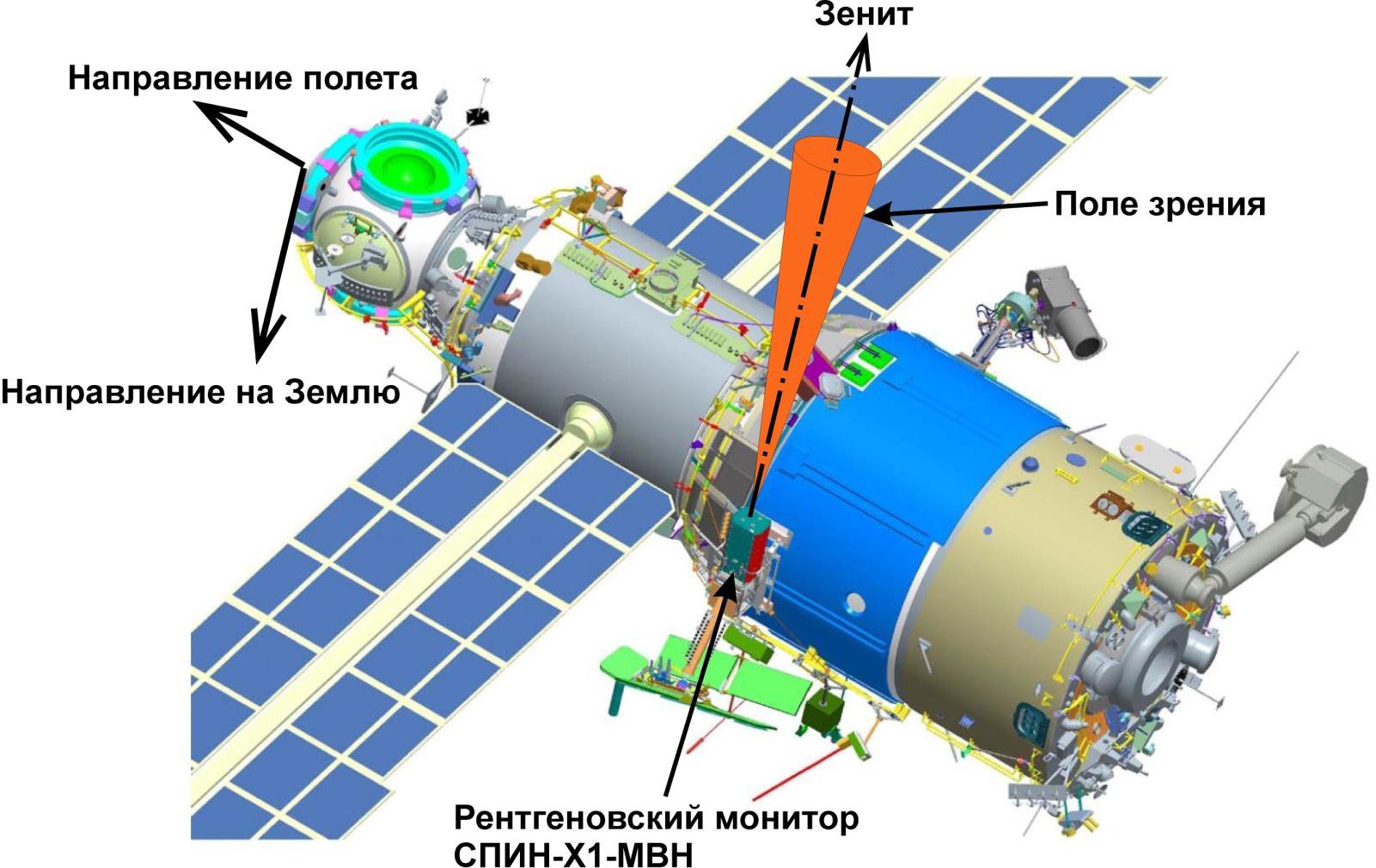

Náklad ukrývá sedm experimentálních sad Aseptik, Biodegradacija, Virtual, Vynoslivosť, Lazma, Nejroimmunitět a Fotobioreaktor. Na palubě nákladní kosmické lodi jsou také tři nové vědecké přístroje – Forsirovannyj vydoch pro studium fungování plic při dlouhodobých kosmických letech, Endotelij k prozkoumání vlivu magnetického pole Země na kardiovaskulární onemocnění a SPIN-CH1-MVN.
Posledně jmenovaný přístroj je z celého nákladu nejzajímavější. Sestává ze dvou částí, jimiž jsou samotný rentgenový spektrometr o hmotnosti 51 kg a blok obslužné elektroniky o hmotnosti 3,2 kg. Spektrometr umístí do konce roku kosmonauti vně modulu Zvezda. Spektrometr SPIN-CH1-MVN bude pracovat v tvrdé oblasti rentgenového záření (v rozsahu energií od 10 do 70 keV). Zaměří se zejména na celooblohové sledování kosmického rentgenového pozadí. Za 72 dní provozu zmapuje cca 84 % celé oblohy (více není možné). Za dobu fungování na ISS (3 roky) má proběhnout celkem 15 takových přehlídkových pozorování. Spektrometr má čtyři kanály, každý s vlastním CdTe detektorem o velikosti 32 px. Apertury jednotlivých kanálů jsou periodicky zakrývány pro měření pozadí detektorů. Zorné pole spektrometru SPIN-CH1-MVN je 3,2° a pokud bude fungovat správně doplní pozorování provedena velkými kosmickými observatořemi jako je Integral, Swift, HEAO-1 apod.
