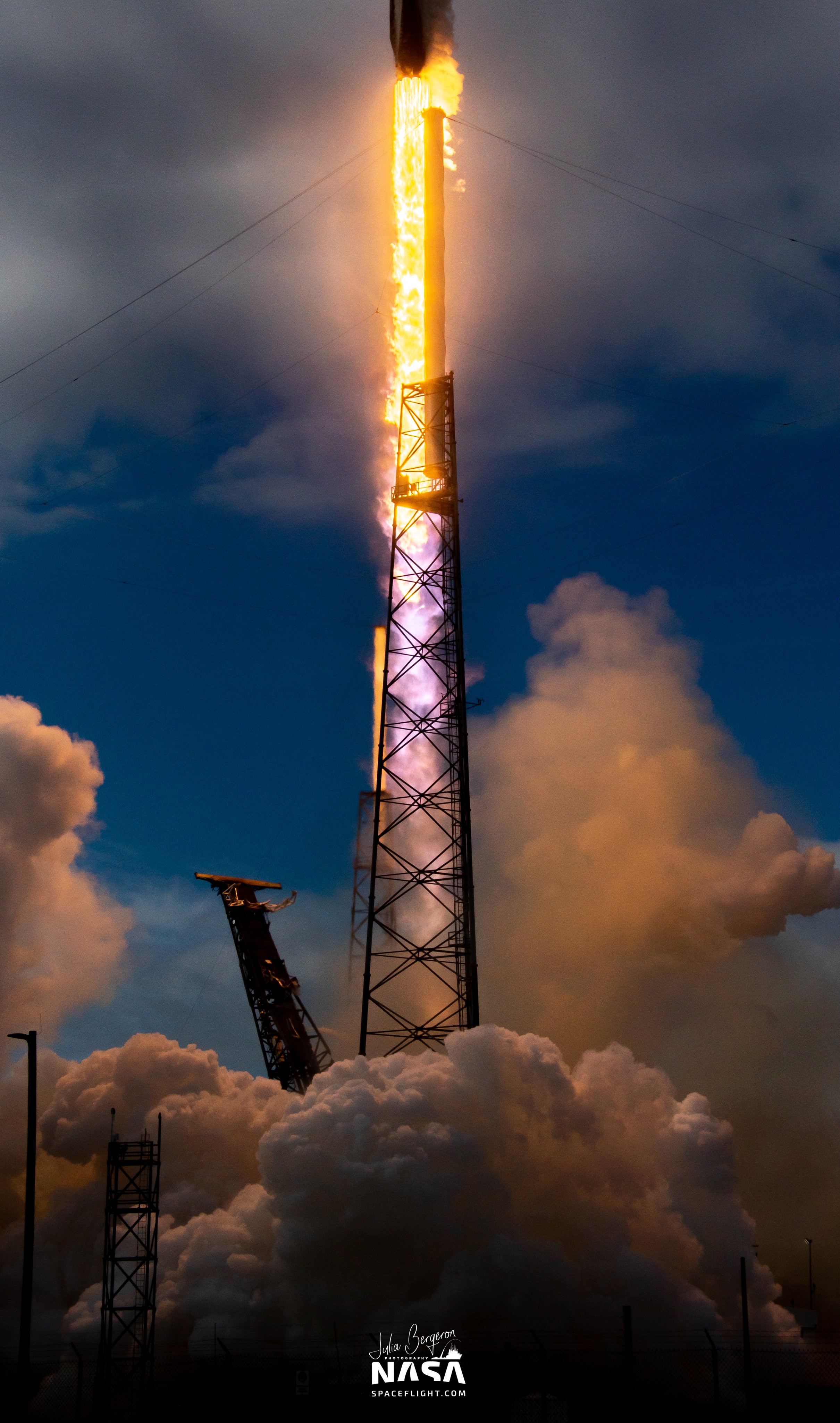

Re: Transporter-1 Rideshare
Povedená fotka ze startu.
