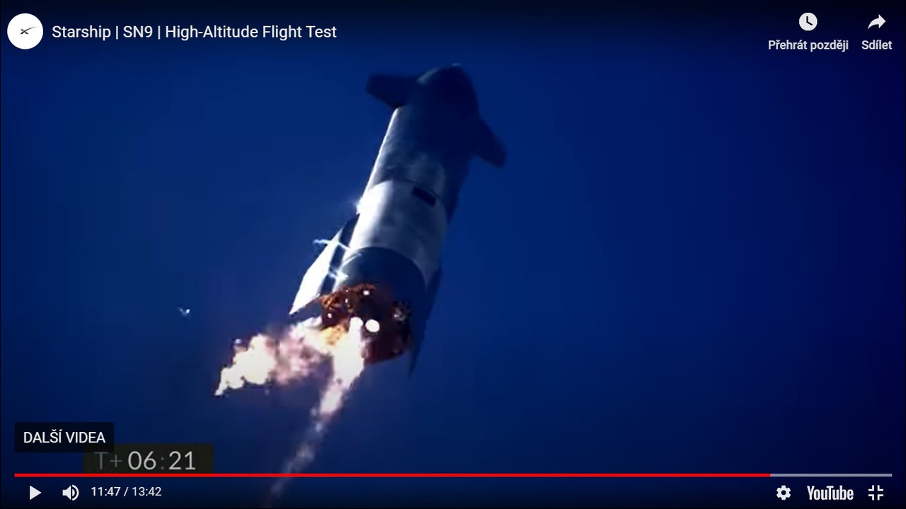

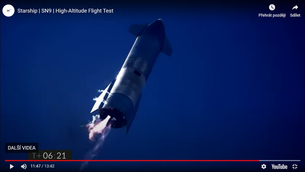

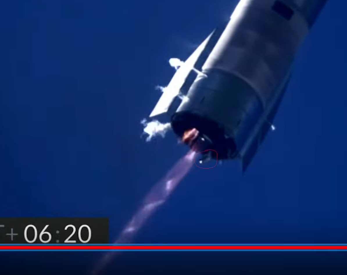

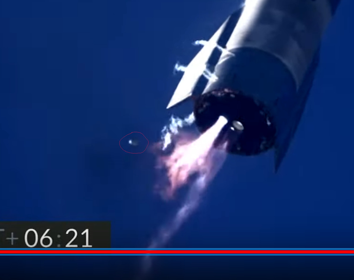

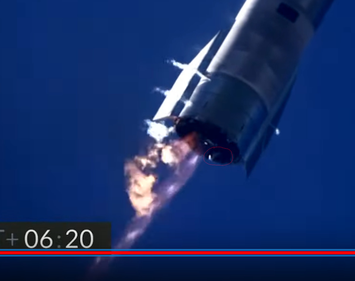

Ten odlétávající kousek je vidět i na záznamu od SpX. A přijde mi, že to není z motoru. Kus přistávací nohy?

To som si všimol, je to až podozrivo lesklé. Lesklých vecí v motorovej sekcii, kde je všetko obalené v mylare, je dosť. Myslím že to mohlo byť hoci čo. Od kúsku mylaru, ktorý mohla odtrhnúť slobodná turbína, po kontrolér či len pitomý kábel.

to co odlétá vypadá jako něco lehkého čert ví, co to je, těch kusů je po sobě několik

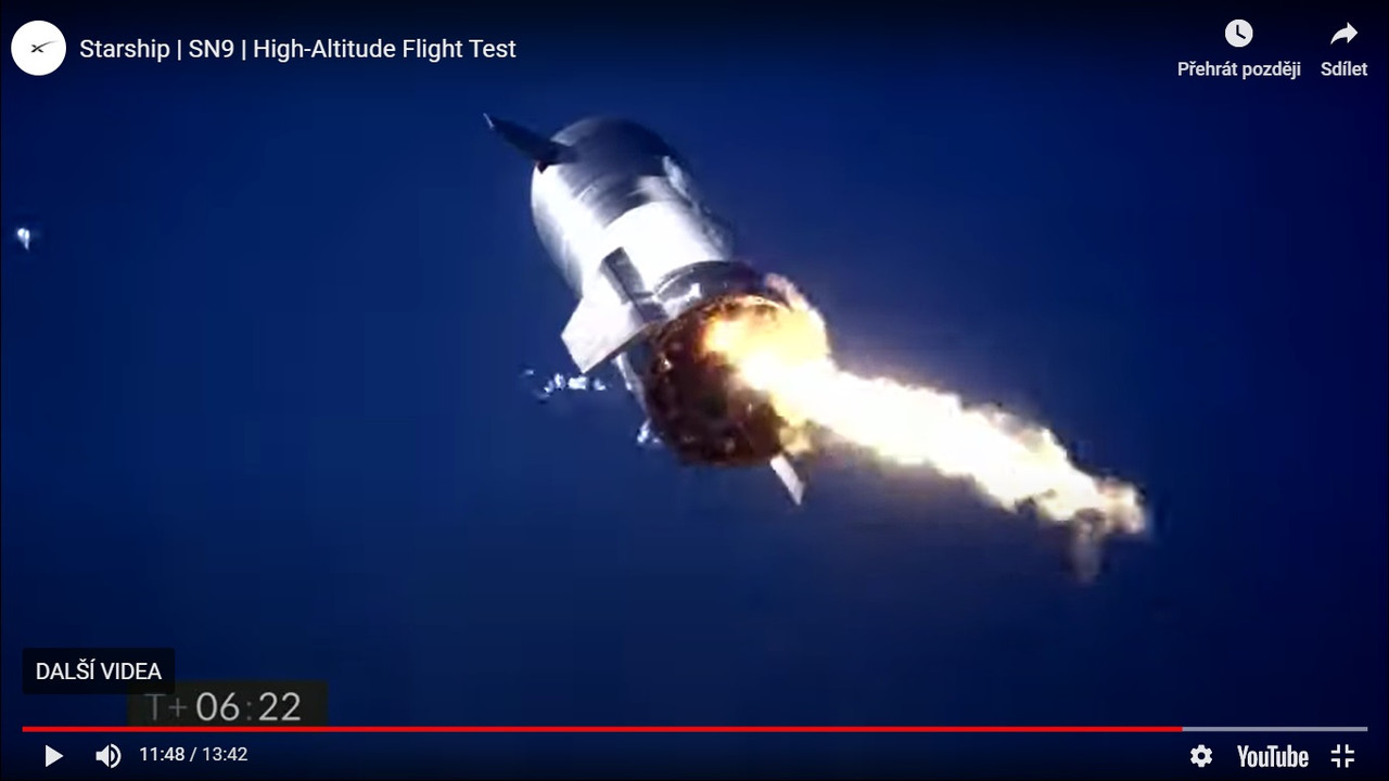

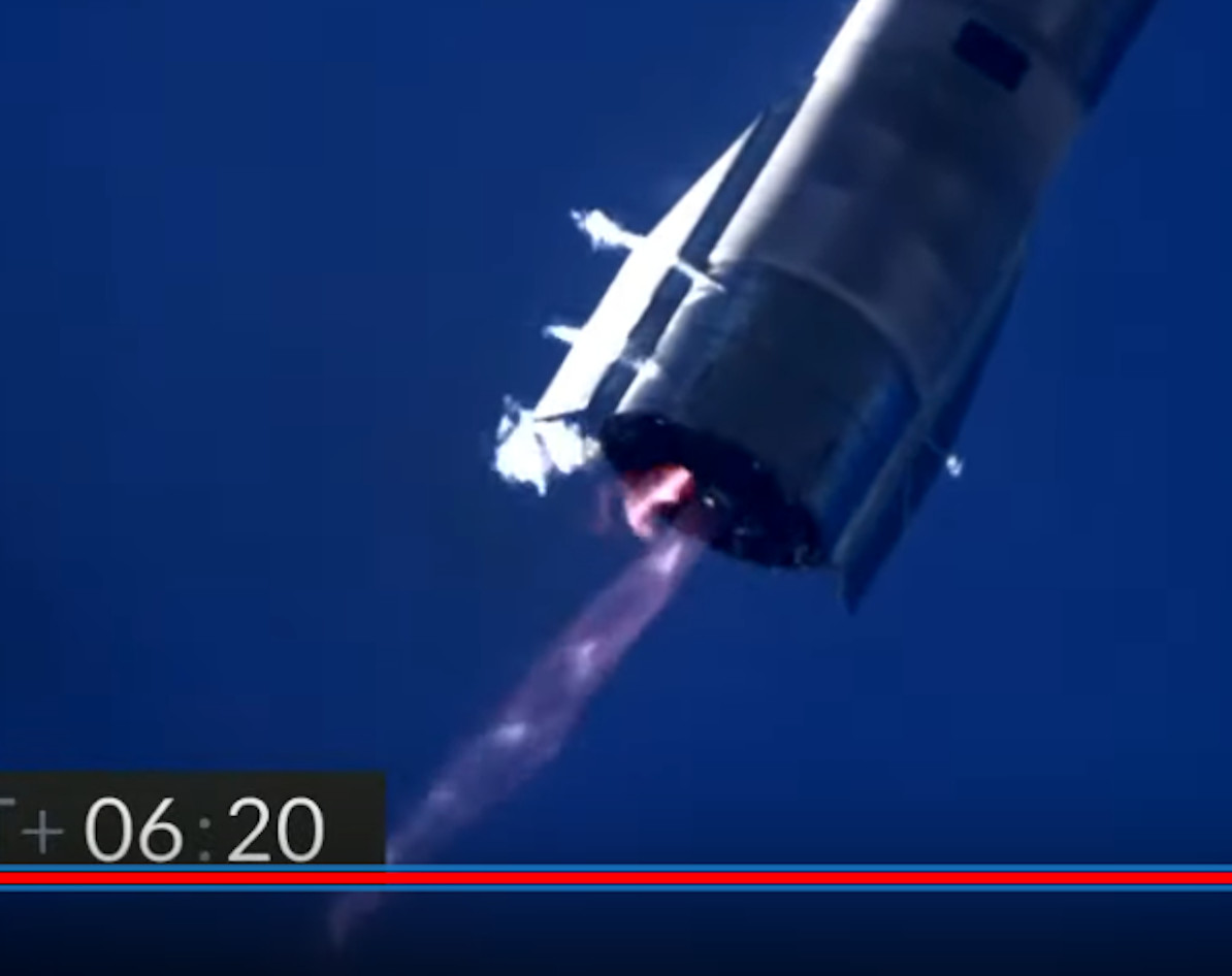

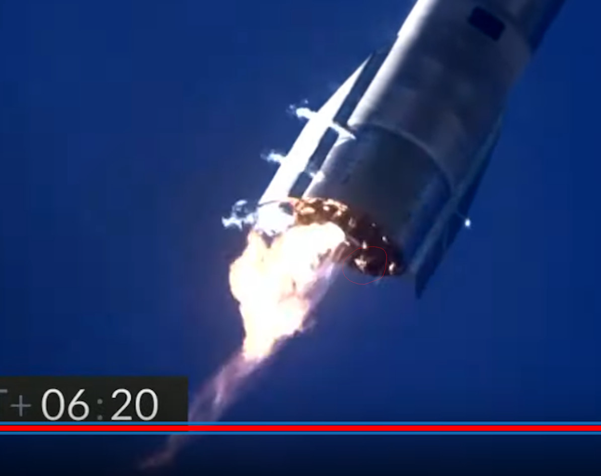

Teraz tak s odstupom pozerám snímku po snímke od LabPadre a bol to asi kus steny motorovej sekcie! Teda aspoň tak to vyzá, v posledných desiatkach až stovkách milisekúnd vidieť ako plápolá na strane poškodeného Raptoru kus nerezu zo starship. Asi fakt sa rozpadla turbína 😬, inak neviem si predstaviť čo iné ako šrapnel z motora by malo takú silu utrhnúť 4mm plech a COPV sme letieť nevideli.
Dovolil som si spraviť malé gifko z kamery LabPadre:
