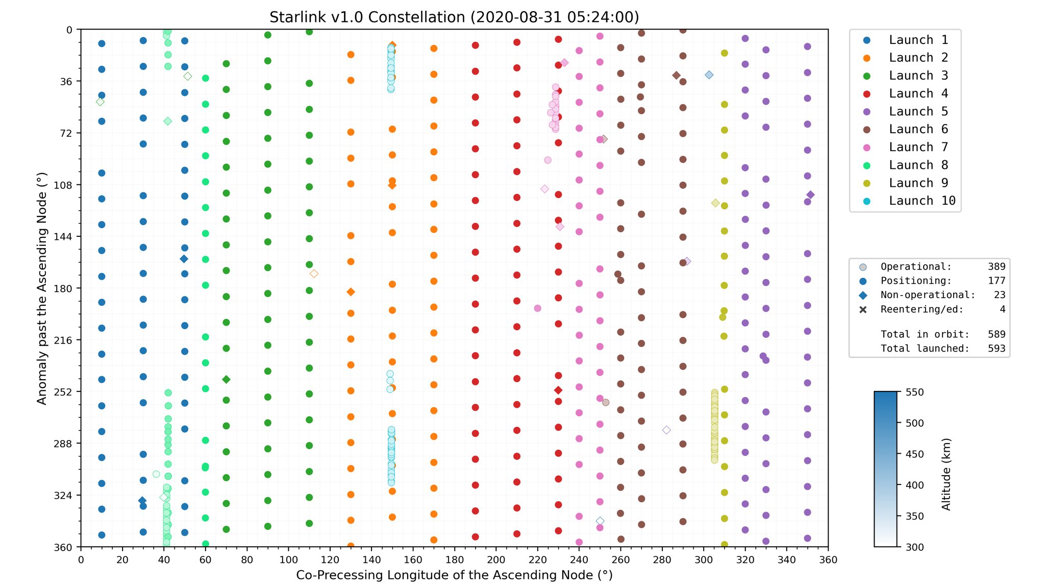

Narazil jsem na pěknou animaci usazování družic Starlink na svých pozicích:
https://twitter.com/eliaseccli/status/1 ... 8033337346
Z 593 vynesených družic bylo 31. 8. 2020 589 na orbitu, z toho 23 nefunkčních a 177 na cestě na svou pozici.
