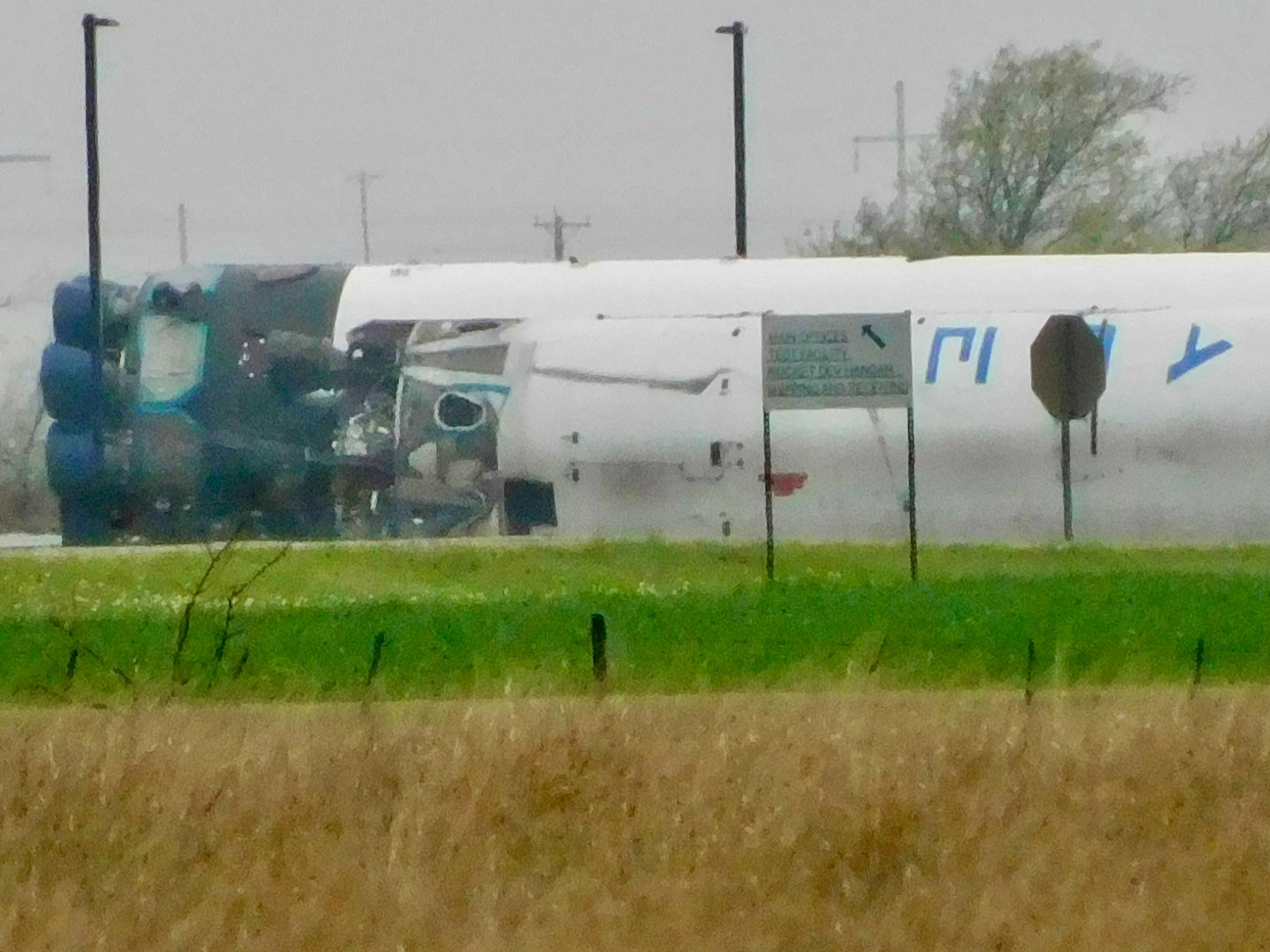

zdá se, že centrální stupeň B1066 bude vyrážet z McGregor na FL
zdroj: https://twitter.com/bluemoondance74/sta ... 2139693062
