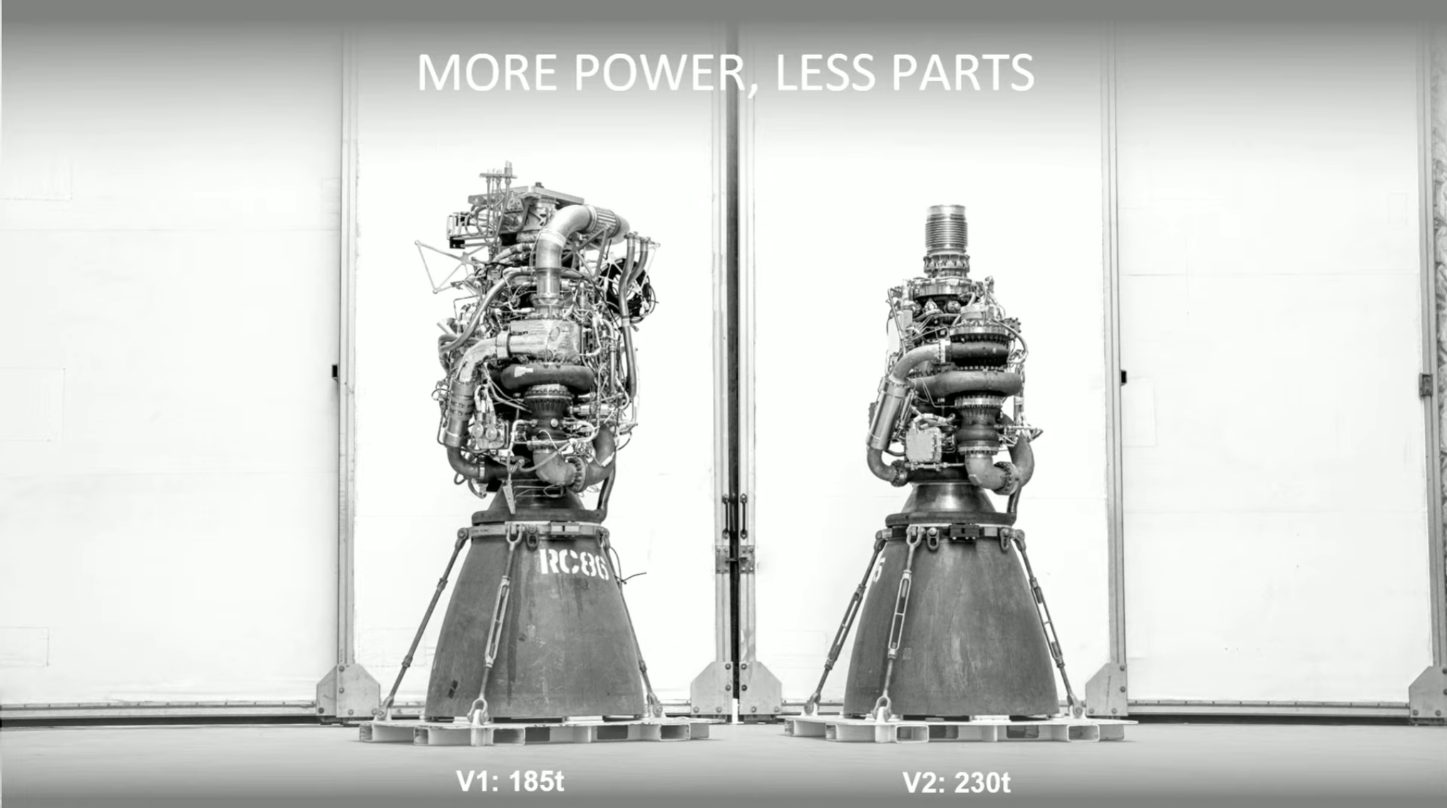

Srovnání vzhledu a tahu Raptoru v1 a v2.
Doplním několik dalších informací ze včerejší prezentace.
Jaká jsou konkrétní vylepšení na Raptoru 2? Byl téměř kompletně překonstruován. Bylo odstraněno hodně komponentů, má robustnější turbokompresory, šroubované příruby byly převážně nahrazeny svary, preburnery byly konsolidovány, motor by měl být kompletně ohnivzdorný, nevyžadující kryty, bylo dosaženo vyššího tlaku ve spalovací komoře, turbokompresory mají menší ztráty a zajišťují vyšší plnicí tlaky.
Raptor v2 stojí cca 1/2 toho co v1, přitom má vyšší tah a účinnost.
Provozní tah Raptoru 2 by mohl být až 250 tun.
Jak jsou na tom s produkcí Raptor 2? EM na tom tráví většinu času. Trochu se jim taví spalovací komora a pracují na vylepšení jejího chlazení. Blíží se k vyřešení tohoto problému. Výrobní kapacity jsou aktuálně na úrovni 5-6 ks týdně, za měsíc kolem 7 ks/týden.
Více v článku s online psaným přenosem tady: https://kosmonautix.cz/2022/02/sledujem ... -starship/

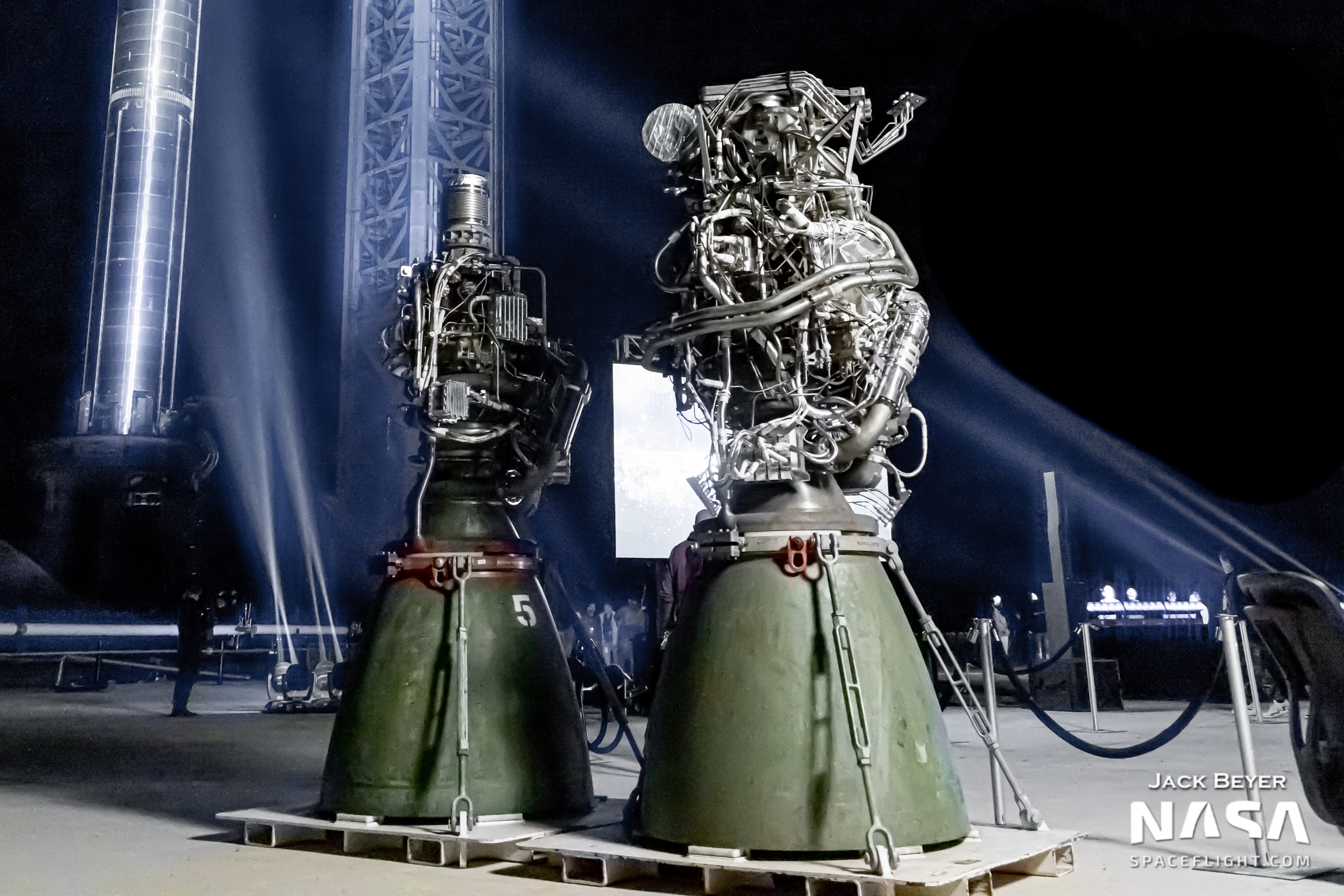

Ještě jeden srovnávací snímek ze včerejšího večera.
EM dnes doplnil, že zbývající drobné části (tenké potrubí a kabely) bude později v tomto roce eliminováno také a motor pak nebude potřebovat ochranný kryt (shroud).

Re: Raptor
az si clovek rika ze tam urcite neco schazi. Pokud je to fakt prime porovnani motoru ready-to-go tak je to teda fakt mazec. Kazdej ten spoj muze byt potencialni bod selhani a na R2 jich je viditelne radove min

Re: Raptor
Ještě tam těch šroubovaných přírub zůstalo relativně dost, ale je jasné, že všechno mezi sebou posvařovat nejde.
Nahoře určitě chybí gimbal, což taky naznačuje delší ohebná přívodní trubka LOX.

Re: Raptor
Je to osobný dojem, no až na tavenie komory ktoré sme videli na pozorovní testov R2 v McGregor miestnymi obvyteľmi (zelené záblesky), sa mi zdá že keď beží tak ako má, tak beží zásadne pokojnejšie ako R1. Aspoň také mám zdanie zo zvuku, možno to je ale len väčším tlakom a väčšou rýchlosťou spalín kde anomálie sú na tak vysokej frekvencii že ich uchom nepočuť a počujeme len hlasné dunenie trhania atmosféry prúdom spalín.
