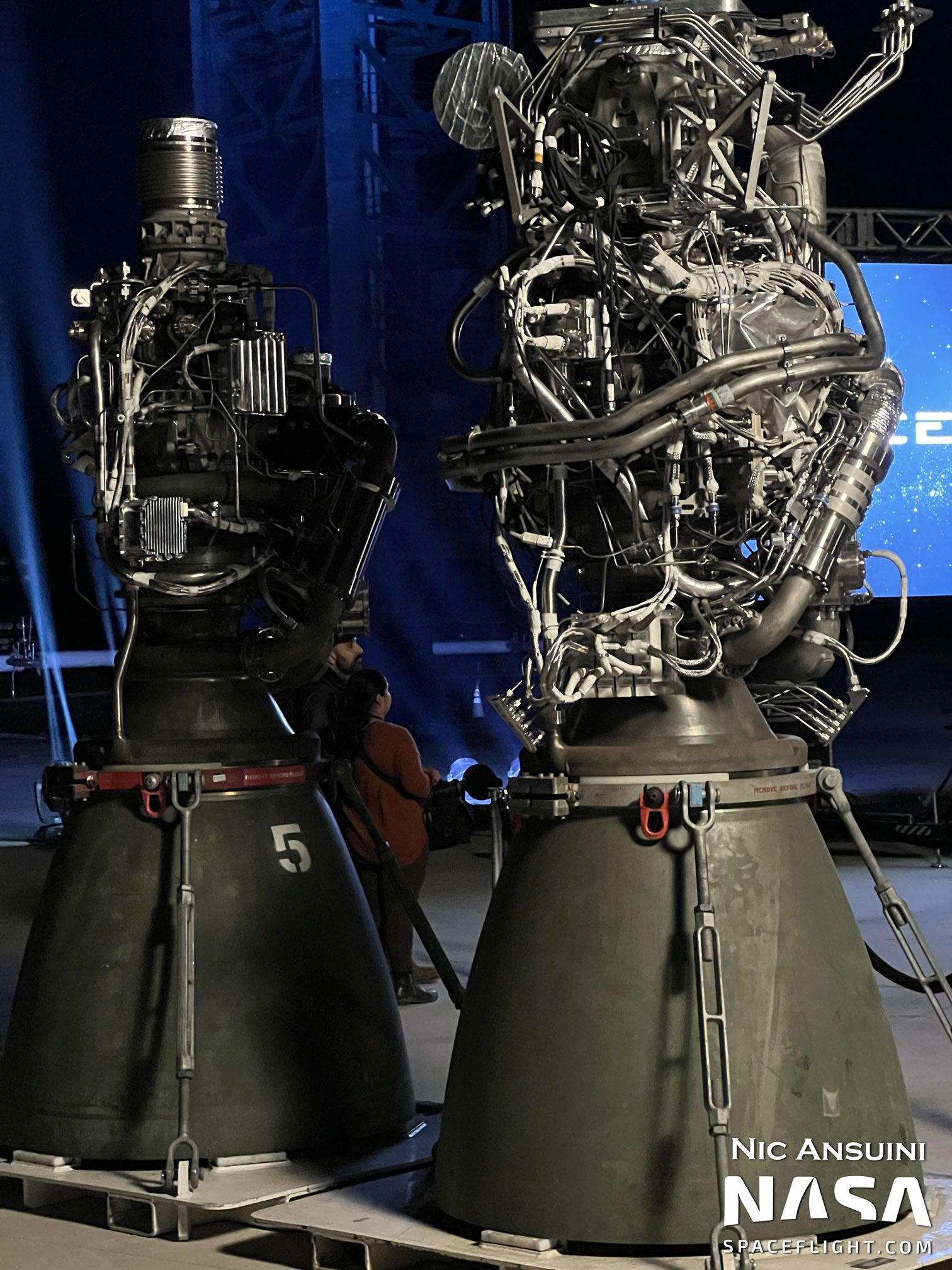

NSF zverejnila ďalší článok s fotkou Raptoru 2 SN-10

Je moc fajn, že tuhle fotku z L2 zveřejnili tak rychle. O R2-10 na standu jsem tu psal 29.1.
Re: Raptor
Vyzerá to tak že uvidíme Raptor 2 poriadne z blízka! Dorazili 2 kusy zaplachtované a jeden vyzerá to na úplne inú, zásadbe štíhlejšiu, powerhead teda to nasvedčuje R2.
Re: Raptor
A zblízka je opravdu vidíme. Hodně slušný rozdíl!
Re: Raptor
R2 ale určite bude mať aj gimbal, ten tam chýba, no pochudol poriadne tak či tak!
