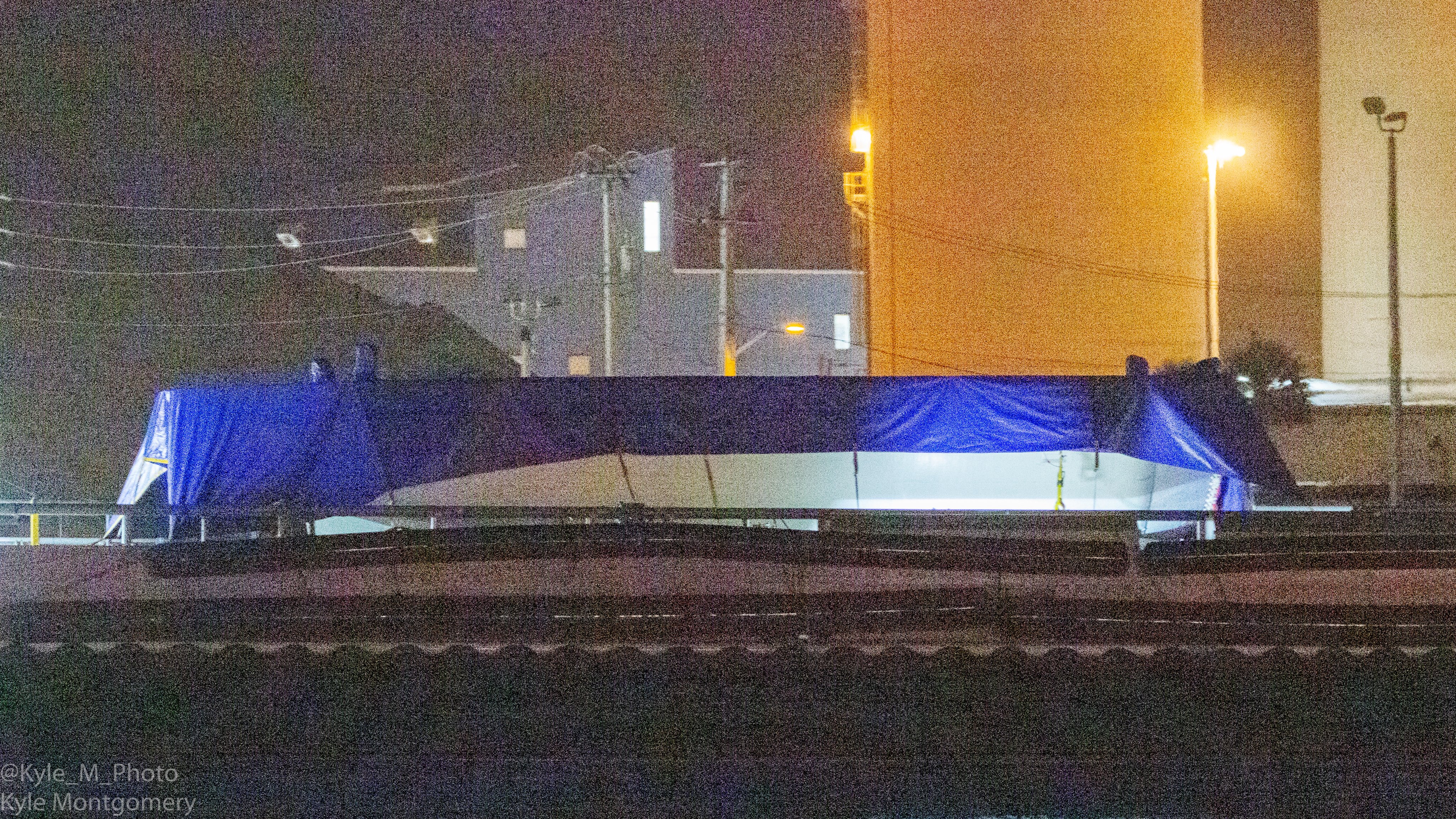

Obě poloviny krytu jsou v přístavu, ale ta na Ms.Chief (1.foto) už nevypadá použitelně. :?
Kryt na Ms.Tree (2. a 3. foto) vypadá slušně.
