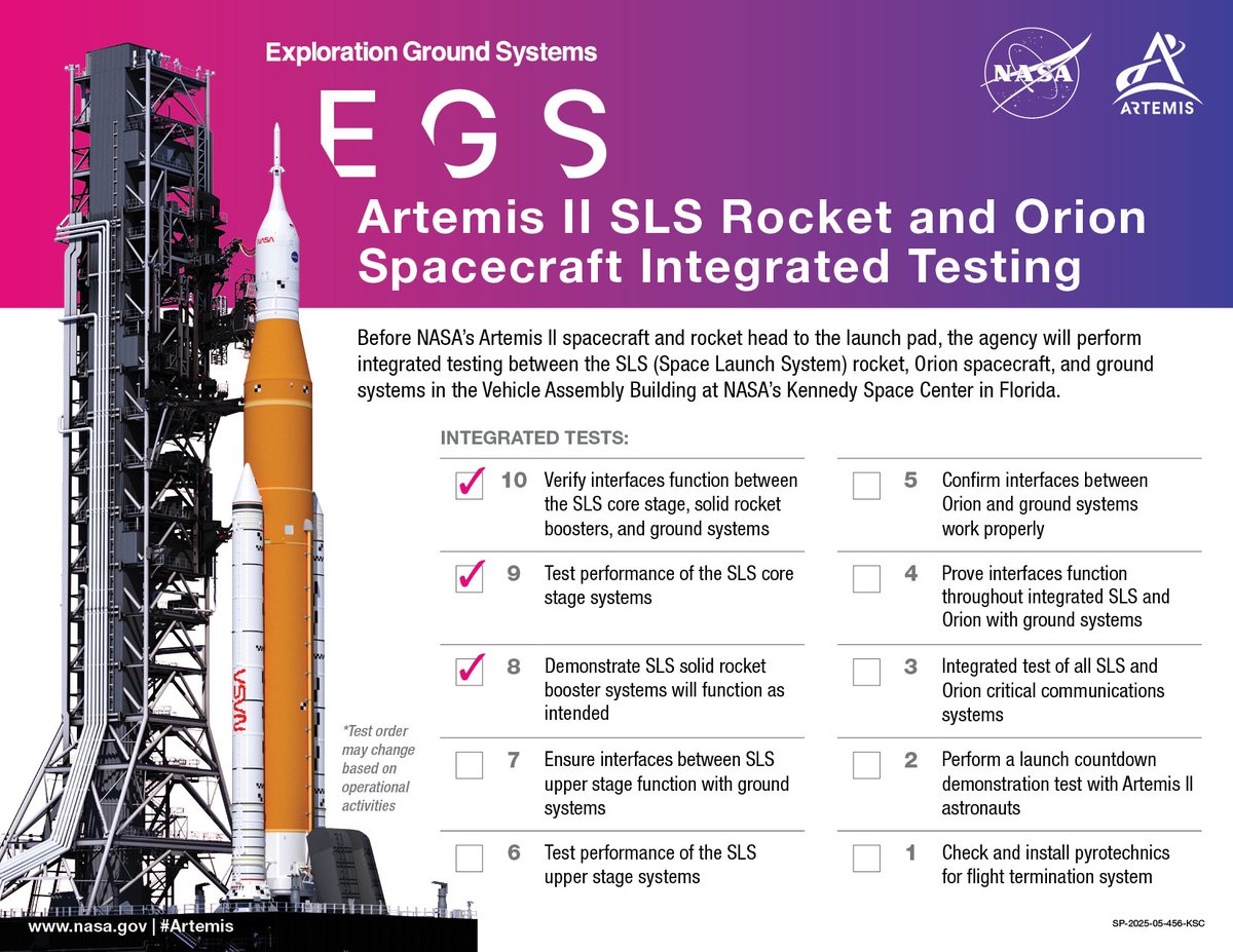

Na přelomu června a července byly dokončeny technické testy centrálního stupně včetně kontrolních testů avioniky a motorů RS-25, zahrnujících jejich natáčení a virtuální simulaci zážehu. Dnes NASA oznámila dokončení technických testů vzletových stupňů SRB. Nyní se týmy zaměří na testy horního stupně.

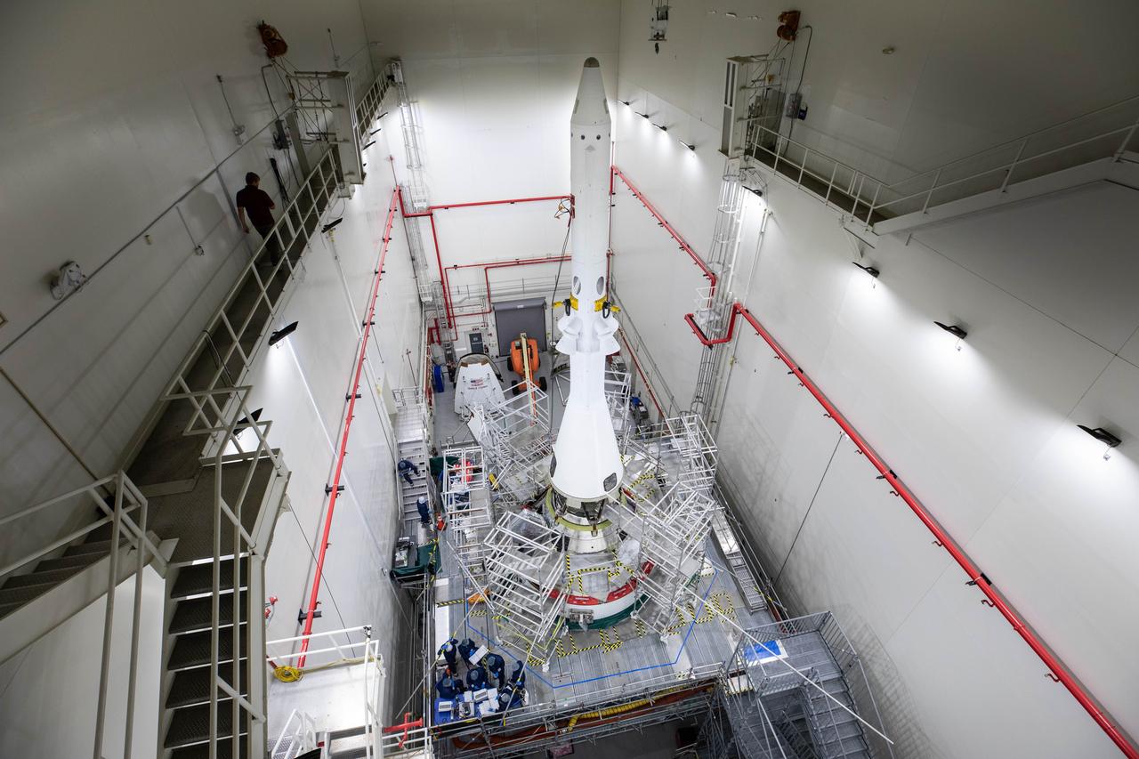

JHošek píše: 3.8.2025 17:49 Nyní bude Orion nakonfigurován pro přepravu do budovy LASF. To znamená odpojení systémů lodi od zdrojů v MPPF, naložení na kolový transportér KAMAG a napojení systémů na mobilní zdroje umístěné na transportéru. V budově LASF bude Orion umístěn do připravené montážní konstrukce. Poté bude na Orion připojena věžička záchranného systému LAS. Modul pro posádku bude zakryt čtyřmi aerodynamickými ochrannými panely. Celkem má Orion strávit v budově LASF dva měsíce. Po funkčních testech a kontrolách těsnosti panelů bude přepraven do montážní haly VAB.

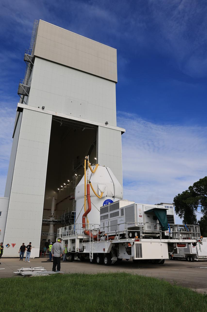

V sobotu 9. srpna byl Orion vyvezen z budovy MPPF a v neděli 10. srpna dorazil budovy LASF. Fotografie byla pořízena 10. srpna při vjezdu do budovy LASF.

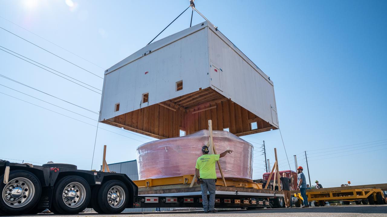

Včera byl adaptér OSA naložen na návěs a míří na Floridu.

Adaptér OSA dorazil 19. srpna do Kennedyho vesmírného střediska. Následující den byla v budově MPPF dokončena rutinní kontrola adaptéru. V MPPF budou do OSA instalovány čtyři CubeSaty zahraničních kosmických agentur.

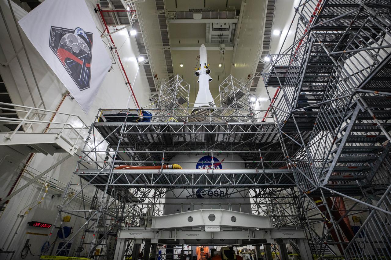

20. srpna byl na Orion přišroubován příhradový adaptér s věžičkou systému LAS. Čtyři aerodynamické ochranné panely mají být kolem modulu pro posádku instalovány v září.

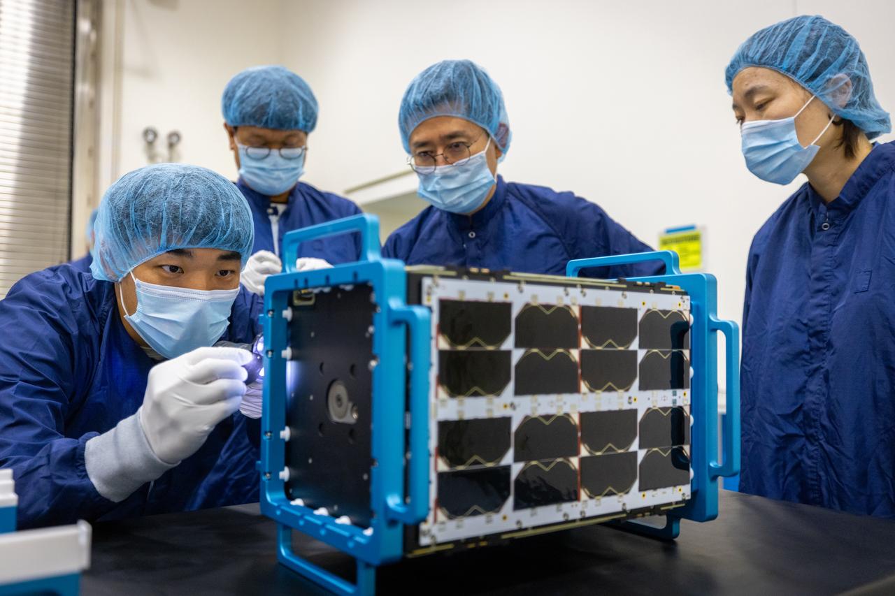

CubeSat K-Rad Cube jihokorejské aerokosmické agentury KASA v budově MPPF, 26. srpna:

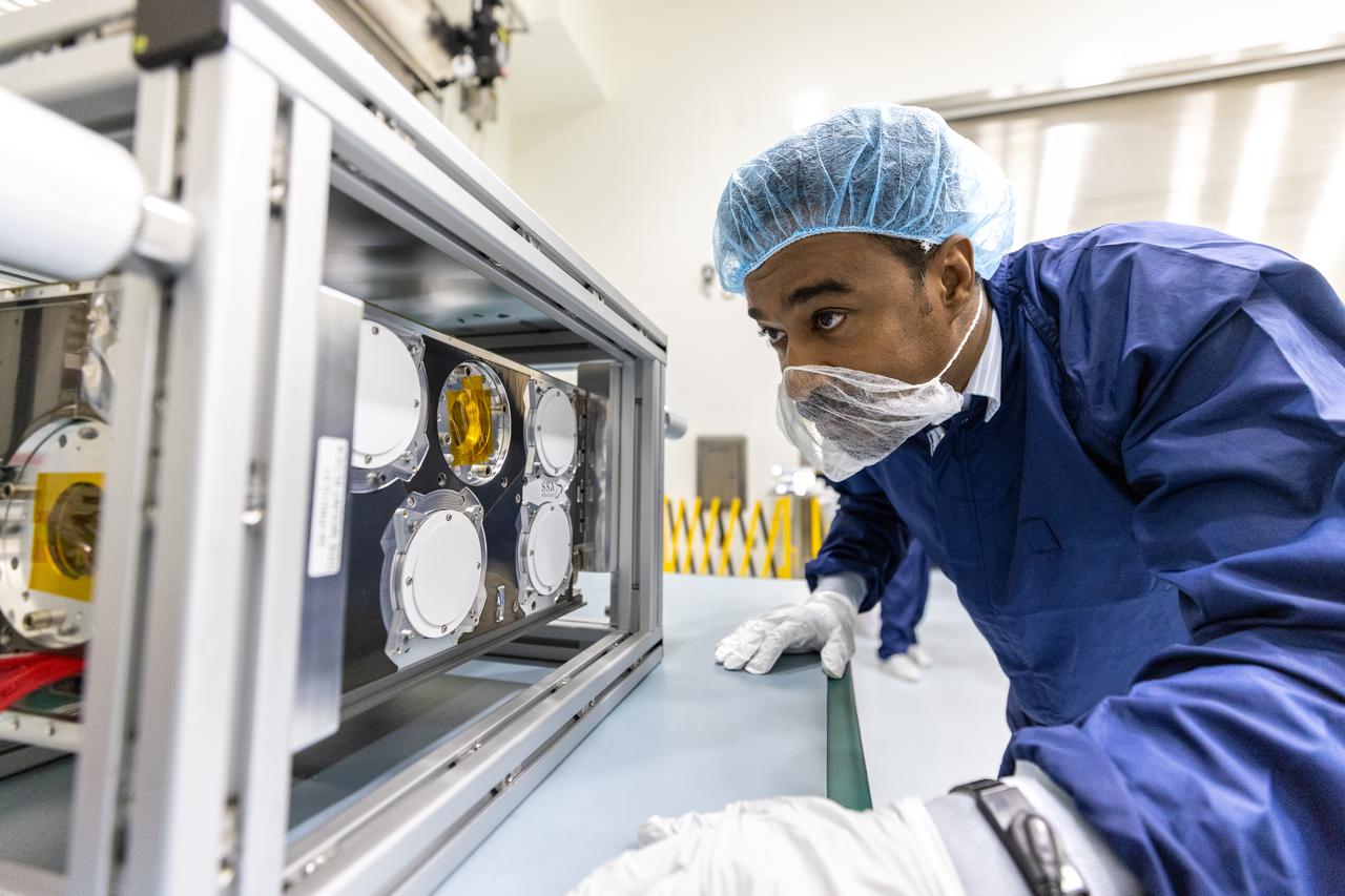

Dosud nepojmenovaný CubeSat Saúdské kosmické agentury SSA v budově MPPF, 26. srpna:

2. září byl CubeSat K-Rad Cube jihokorejské aerokosmické agentury KASA instalován do adaptéru OSA.
