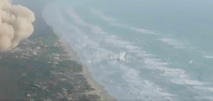

Re: První orbitální let Super Heavy / Starship
Kusy betonu létaly při startu na husto až cca 500m daleko do moře. A zjevně ne jen do moře. Rozstřílelo to asi dost vybavení okolo.
Zdroj video: https://twitter.com/i/status/1649097087248891904 cca od 10s
