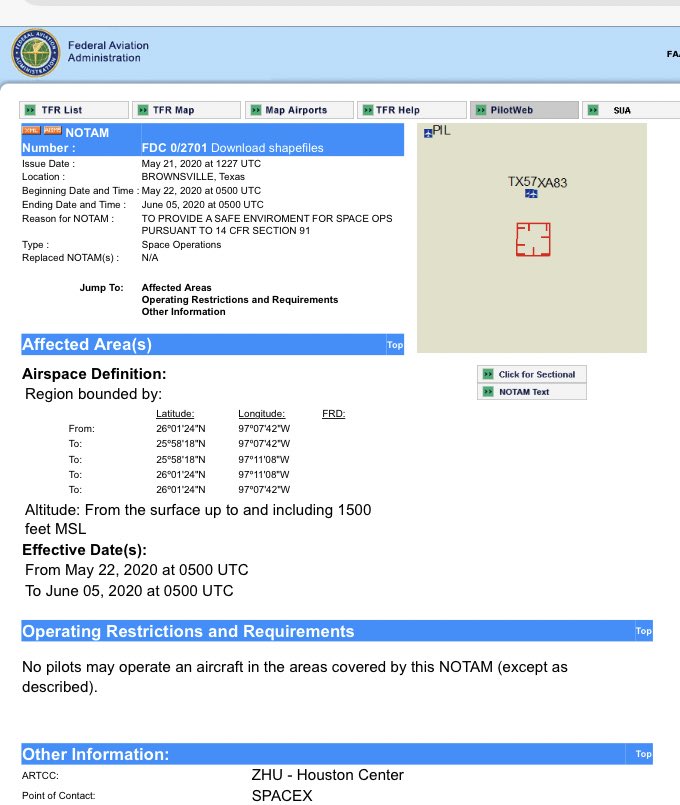

Nová uzavírka leteckého prostoru od 22.5. 07:00 - 5.6. 07:00 do 450m.
