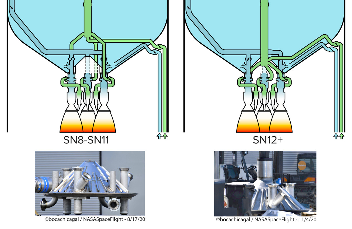

nevím přesně kam s tím, ale tady je to nejblíž (taky by mohlo jít pod SN12, ale ta zatím nemá vlákno)
Mary (bocachicagal) nafotila nový thrustpuck, který má jiné řešení a dedikovaný je patrně pro SN12
uživatel NSF Rafael Adamy (@fael097) z toho dovodil nové schéma zapojení motorů
zdroj NSF bocachicagal a fael097

Re: Raptor
Hlavní vnitřní potrubí metanu bylo integrováno do thrust puku. Vypadá to celkově na zvýšení pevnosti + možná ušetřili nějaké to kilo na menších trubkách + výztuhách i když je nyní hlavní potrubí delší.

Re: Raptor
Primární je podle mě pevnost, je lepší jít skrz jednou velkou trubkou na vrcholu kužele, než třemi menšími na okraji

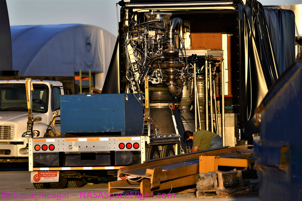

Do Boca Chica byl včera doručen Raptor #42. Ještě není jasné kam bude zavěšen, ale je to Elonovo oblíbené symbolické číslo a taky lecos vypovídá o rychlosti s jakou SpX Raptory vyrábí a testuje. Myslím, že je čím dál víc vidět zjednodušující se konstrukce, kde absentuje mnoho malých trubiček, kabelů a čidel, které byly vidět u raných prototypů.

A dorazilo číslo 44, na návěsu dále dva merliny, které cestují dál
na kamion pak naložen jeden raptor na odvoz, patrně nešťastná 32
opravdu velký rozdíl ve velikosti
Foto Mary (Bocachicagal)
