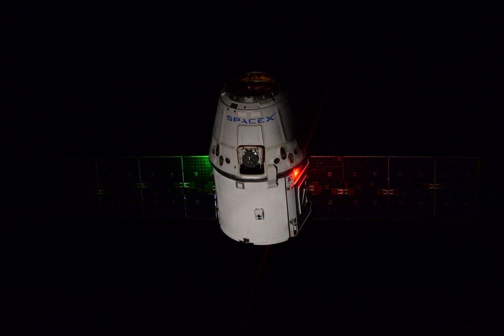

Připomínám, že pokud v noci na zítřek první stupeň F9-DSCOVR náhodou nepřistane, můžeme se o 1.5 hodiny později alespoň těšit na přistání SpX-5 Dragonu. ;)
10.2 20:09 SEČ - uvolnění z SSRMS
11.2 01:44 SEČ - návrat/přistání po Tichého oceánu.
Raul
Příspěvky: 777
Reputace: 1
Registrován: 11.6.2012 9:41
Re: CRS-5 (SpX-5)
Příspěvek od Raul »
Dragon byl ve 20:10 uvolněn.
