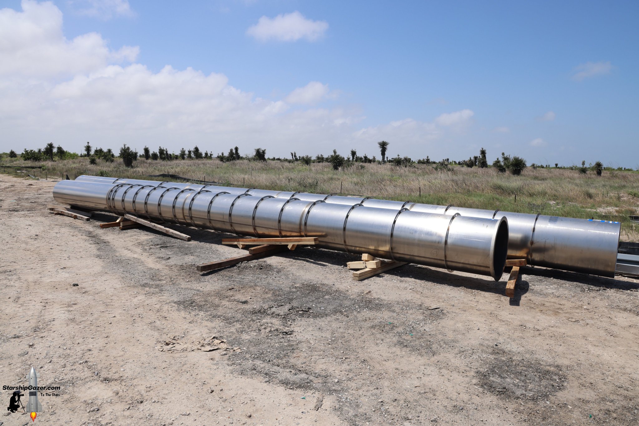

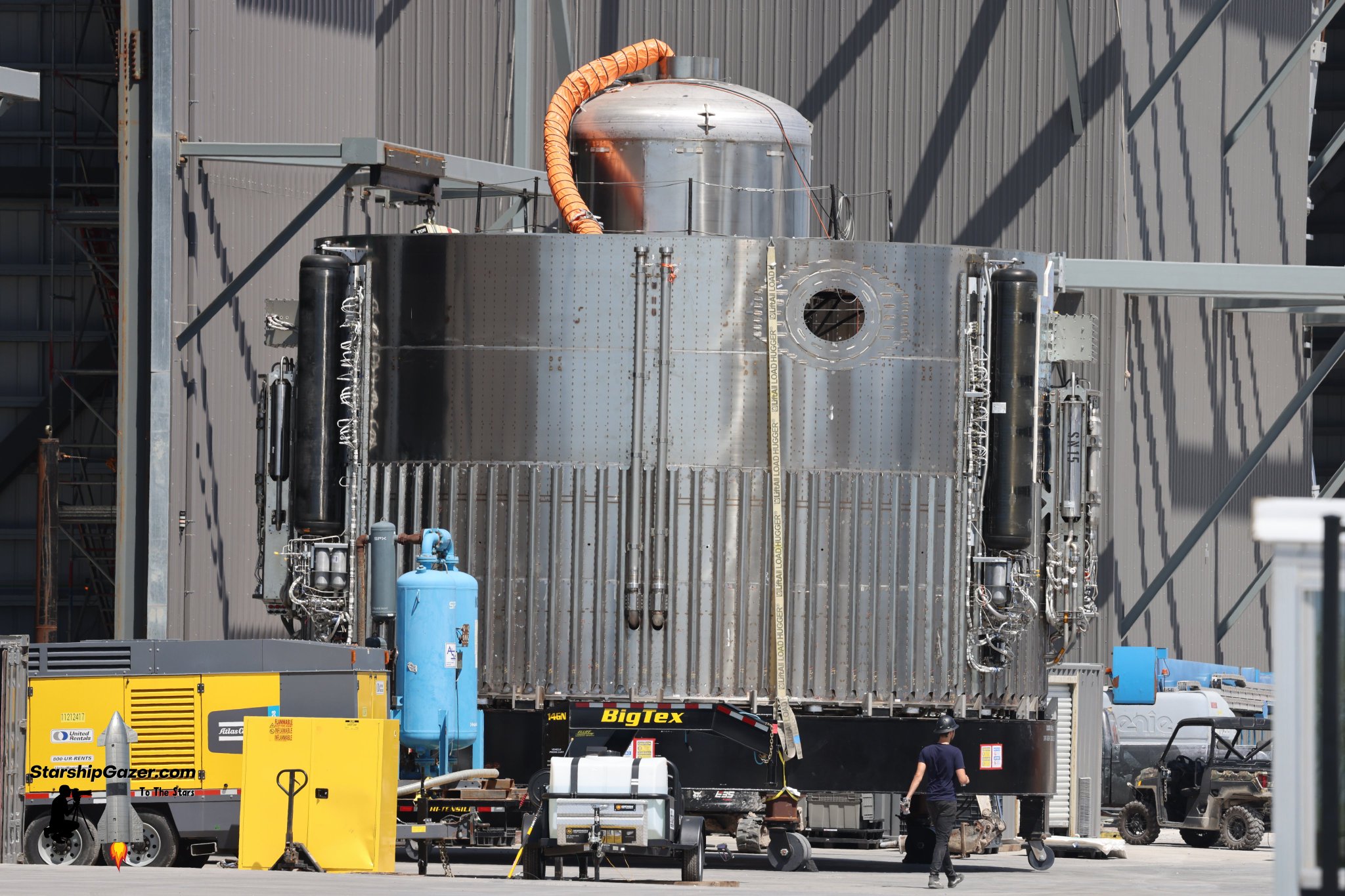

SpX konstruktéři nejsou až takový nýmandi, aby "zapomněli" udělat opatření proti přesouvání kapalin při otočce po oddělení stupňů.
I SH booster má totož své header tanky / vnitřní malé nádrže, podobně jako Starship, které udržují pohonné látky k dispozici pro motory i během divočejších manévrů.
Spodní palivový header tank má tvar válce, průměr cca 3-4 m, výška cca 5-6 m, který je usazen na dně spodní metanové nádrže.
Jako LOX header tank slouží downcommer - roura, přivádějící LOX z horní nádrže dolů k motorům. Průměr cca 1-1,5 m, délka cca 25-30 m.

Nějaké fotky jsem dohledal. Je to z května 2022, kdy se toho ještě hodně odehrávalo pod širým nebem. Teď, po postavení nových přízemních i výškových hal už těch rozestavěných konstrukcí venku moc neuvidíme.
Spodní header tank
Downcomer
