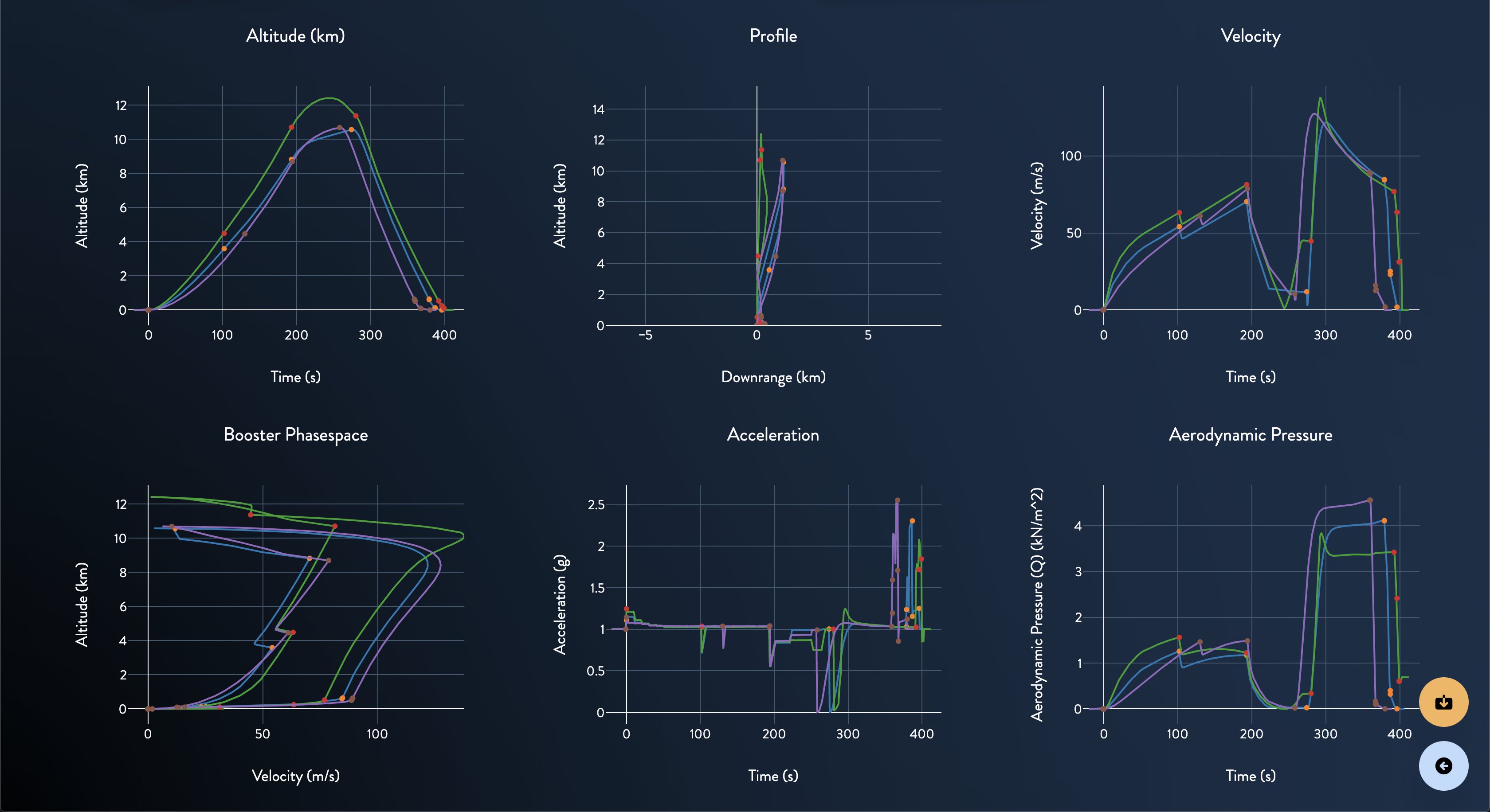

grafy porovnání SN8 (zelená), SN9 (modrá) a SN10 (fialová)
ve vláknu je tam pak dále více grafů.

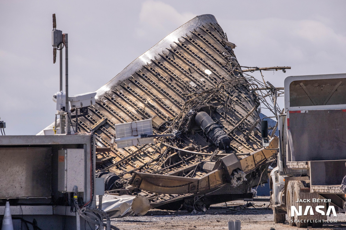

tady mě zaujalo jak se na počátku výbuchu zhroutí špička hned pod předními klapkami . Myslíte že je to tím prudkým náporem nebo došlo výbuchem k podtlaku a ten to vcucnul ?
Příspěvky: 4074
Reputace: 3182
Re: Starship SN10 v Texasu
Podtlak to nebude, na celém trupu se v tu chvíli nic neděje, nejslabší místo konstrukce, které nese váhu předních klapek a nádrže, námět na zesílení, deformace bude o setrvačnosti
když si to pustíte hodně spomaleně, tak je vidět, že výbuch proběhl u motorů na návětrné straně, druhý záblesk je vidět přes otvory od vývodu chlazení motorů a teprve pak to rozstřelí skirt, přičemž jedna část letí až ke starhopperu
v tu chvíli to prorazí přepážky a další vývoj výbuchu směřuje trupem dolů od zbytků v nádržích
Naposledy upravil(a) petrsida dne 5.3.2021 11:48, celkem upraveno 1 x.

tak ta prda z výbuchu byla velká, vylítlo to cca do 40m, muselo tam být slušné zrychlení a špička má nádrž a klapky, něco to váží a prostě to pod tím povolilo. Vlastně to není ani celé moc zničené, jako u klasického RUD, takže mají mnoho podkladů pro analýzu a vylepšení.

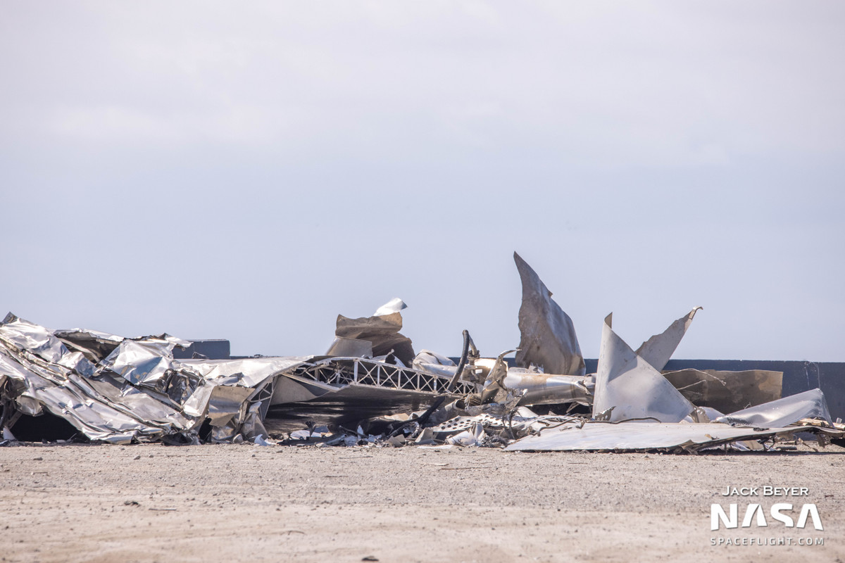

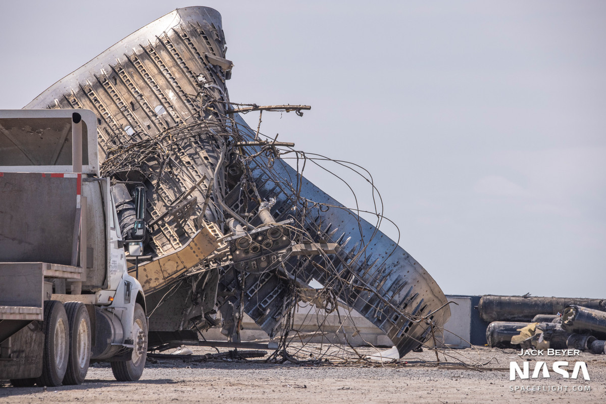

tady je video
Video & Photos from Mary (@BocaChicaGal), Jack (@TheJackBeyer), & the NSF Robotic Camera Team
a několik fotek
řez klapkou
noha
plnící hrdlo
je vidět, že dopadová strana nohy nešetřila, ale dopad nešel až na spodní hranu, ale rána to byla příliš velká na měkké přistání
Foto Jack Beyer

Máme tu extrahovanou telemetrii od Flight Clubu.

laik píše: 5.3.2021 18:33 Máme tu extrahovanou telemetrii od Flight Clubu.
škoda že tam není i telemetrie druhého letu - myslím to opravdu , zajímalo by mě do jaké výšky a jakou rychlostí vylétla a hlavně to přetížení
