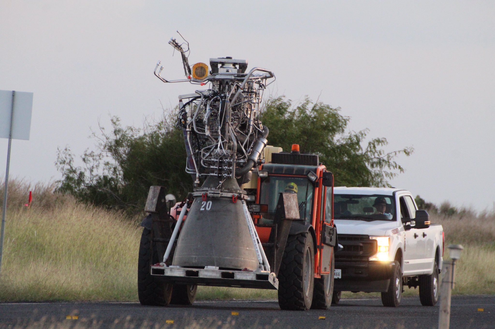

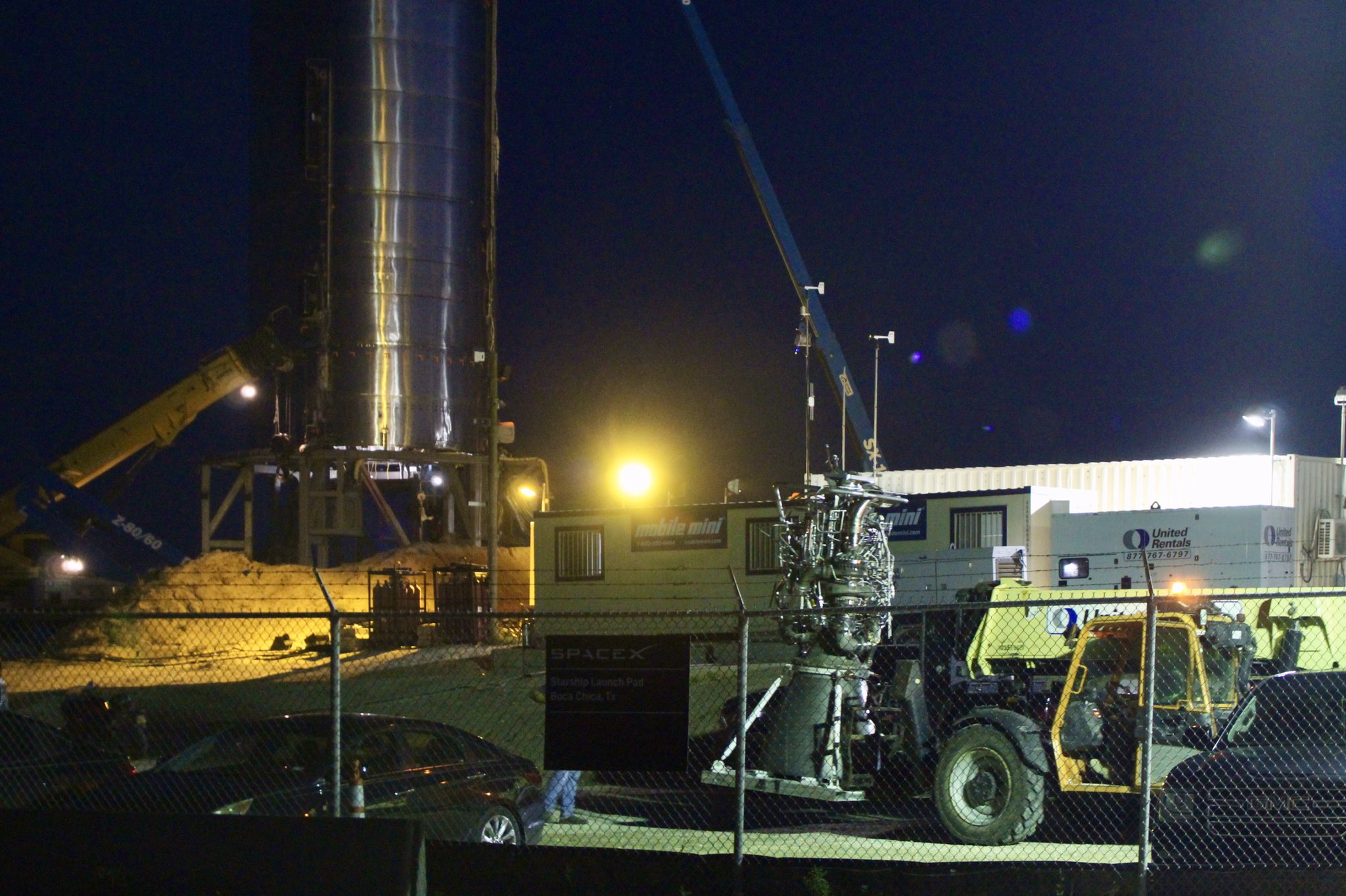

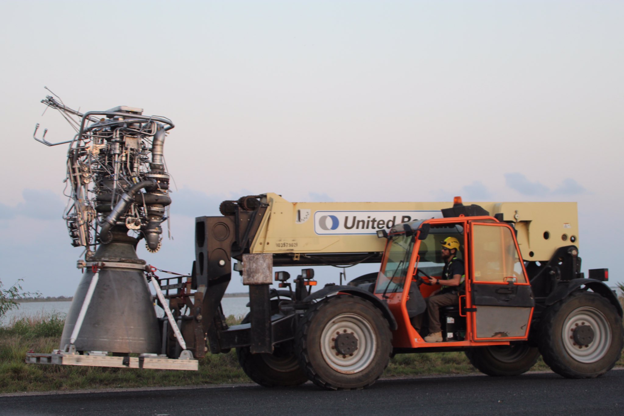

Přidám trochu lepší kvalitu a poznamenám, že je to jiný motor (#20), než byl z SN4 před pár dny svěšen (#18).
