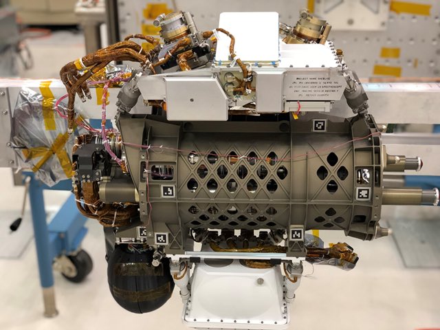

Btw, kdo by zkoumal původ fotky v předchozím příspěvku, tak je z twitterového účtu přístroje SHERLOC, kde je zajímavých fotek více. Například tato z 18.7.2019 s vrtačkou a na ni právě instalovaným SHERLOCem v horní části snímku. Přístroj a PIXL je ta bílá krabička dole.
