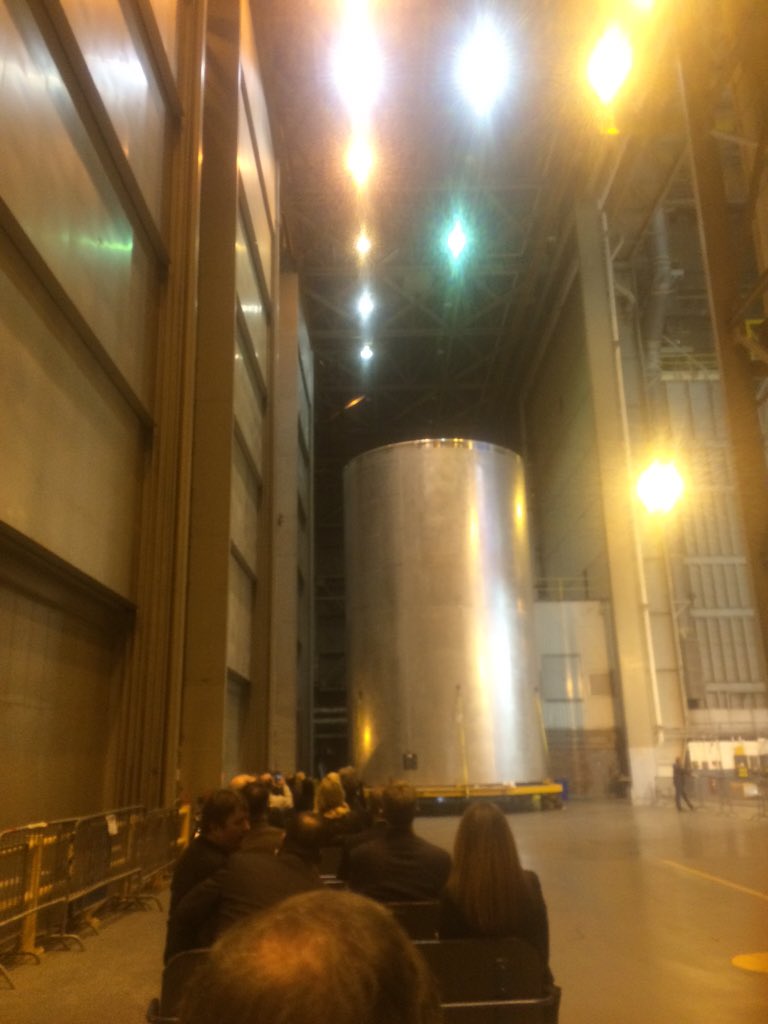

Dugi píše:Hezké znázornění, z jakých částí se bude skládat první stupeň SLS.
Podle https://twitter.com/SLS_Trey jsou na fotografii z 26.1.2016 (pod mým textem) dva svařené válce nádrže LOX (a v horní části je zřejmě i přivařený prstenec)
Je mi to trochu divné, protože podle článku Chrise Gebhadrta http://www.nasaspaceflight.com/2016/01/ ... 18-flight/ měla být ve Vertical Assembly Center ve dnech 5.1.-.19.1.2016 svařena LH2 nádrž ověřovacího exempláře CAB (Confidence Article Build) a teprve poté, ve dnech 30.1.-26.2.2016 má být svařována nádrž LOX CAB.
Po LH2 a LOX nádržích CAB má následovat svařování LH2 a LOX nádrží QAB (Qualification Article Build) určených pro testy strukturální pevnosti v MSFC.
Naposledy upravil(a) JHošek dne 31.1.2016 9:56, celkem upraveno 1 x.

EDIT: příspěvek smazán (ptal jsem se, kde je nádrž LH2 CAB). Je na fotografii v mém dalším příspěvku s kupolí.

Ve VAC byly svařeny dva takové válce - jeden je již spojený s kupolí
