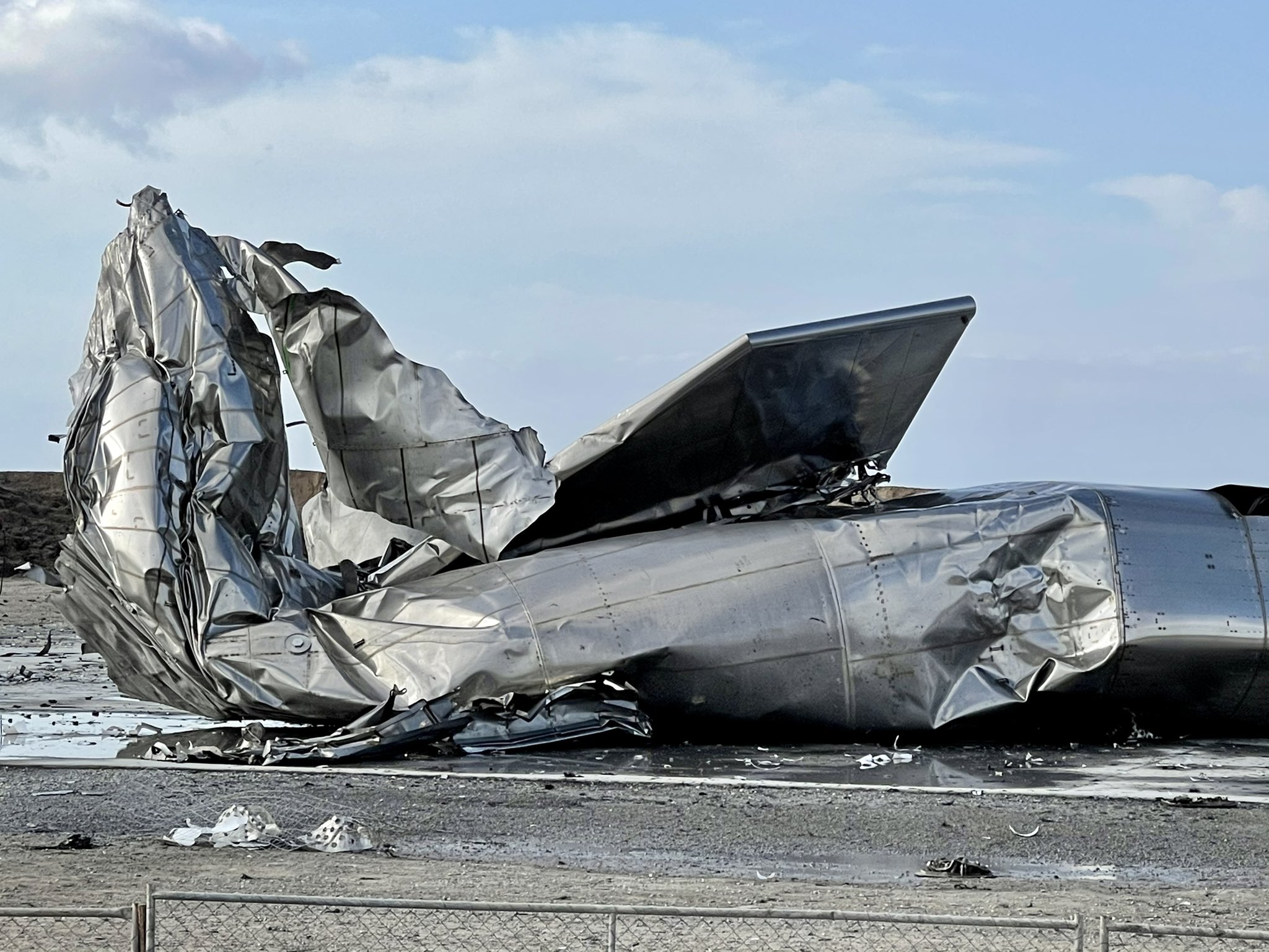

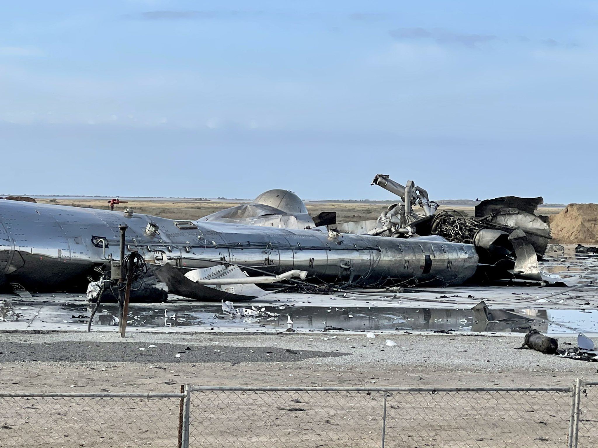

a fotky od Mary + ve vláknu pod nimi další zajímavé foto
https://twitter.com/BocaChicaGal/status ... 5202857986
Re: Starship SN10 v Texasu
Hovorí: "To pôjde vyklepať"
Ďalšie fotky od Austina Barnarda:
https://twitter.com/austinbarnard45/sta ... 4101623810

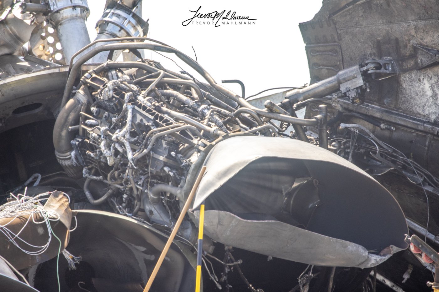

Tenhle Raptor už to nerozchodí.

Motory to kupodivu přežily relativně v pořádku, je vidět, že spadla na špičku
viz výše
Foto Austin Barnard
procházející hafan je dobrej
to se tedy sešlo v jeden čas
viz výše
Foto Austin Barnard

i když to takhle řáplo , tak pořád budou moc ty motory rozdělat a diagnostikovat v jakém stavu jsou turbočerpadla a další komponenty .
Určitě mají kupu užitečných dat . zamě gratulace .
