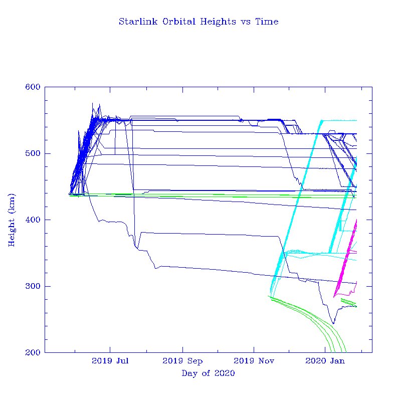

Souhrnné grafické vyjádření výšky všech vypuštěných satelitů Starlink do dnešních dnů.

to jako ze z predposledni varky byly 4 kusy vadne nebo v tom jsou i zbytky rakety a adapter ?

Nebudou to ty stabilizační tyče, ty jsou 4, ne? V tom případě tam ještě chybí horní stupeň - nebo ten se nepočítá?

Dugi píše:Nebudou to ty stabilizační tyče, ty jsou 4, ne? V tom případě tam ještě chybí horní stupeň - nebo ten se nepočítá?
Hej, sú to stabilizačné tyče. Horný stupeň sa nezarátava, lebo je deorbitovaný skôr ako dôjde k jeho katalogizácii.

Díky moc za potvrzení!

A z té první várky je na dráze vše. Jak nefunkční satelity, tak satelity určené ke zkoušce deorbitu, tak i spojovací tyče.
