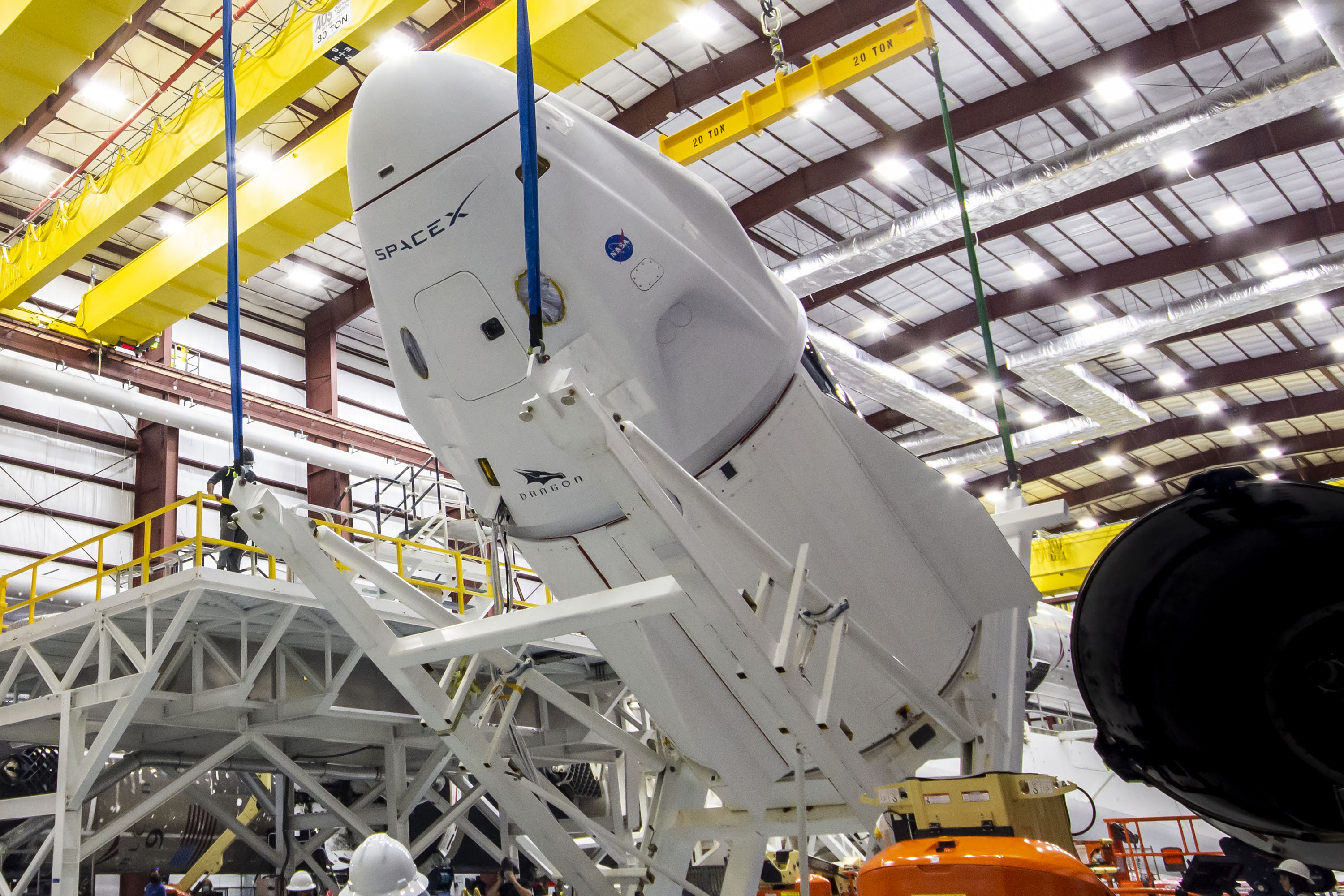

Re: SpX Crew-2
Příprava lodi. Endeavour už něco takového zažil zhruba před rokem, kdy se chystal na DM-2.
