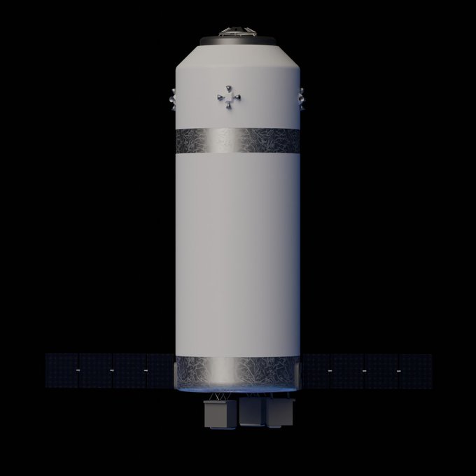

Nová grafika, vychází z obrázku, který byl zveřejněn.
