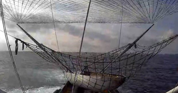

Ani jedna polovina AD krytu dnes nebyla zachycena za letu do sítě, ale obě přistály na hladinu, načež byly rychle vyloveny. https://twitter.com/SpaceX/status/1240285435722706945
