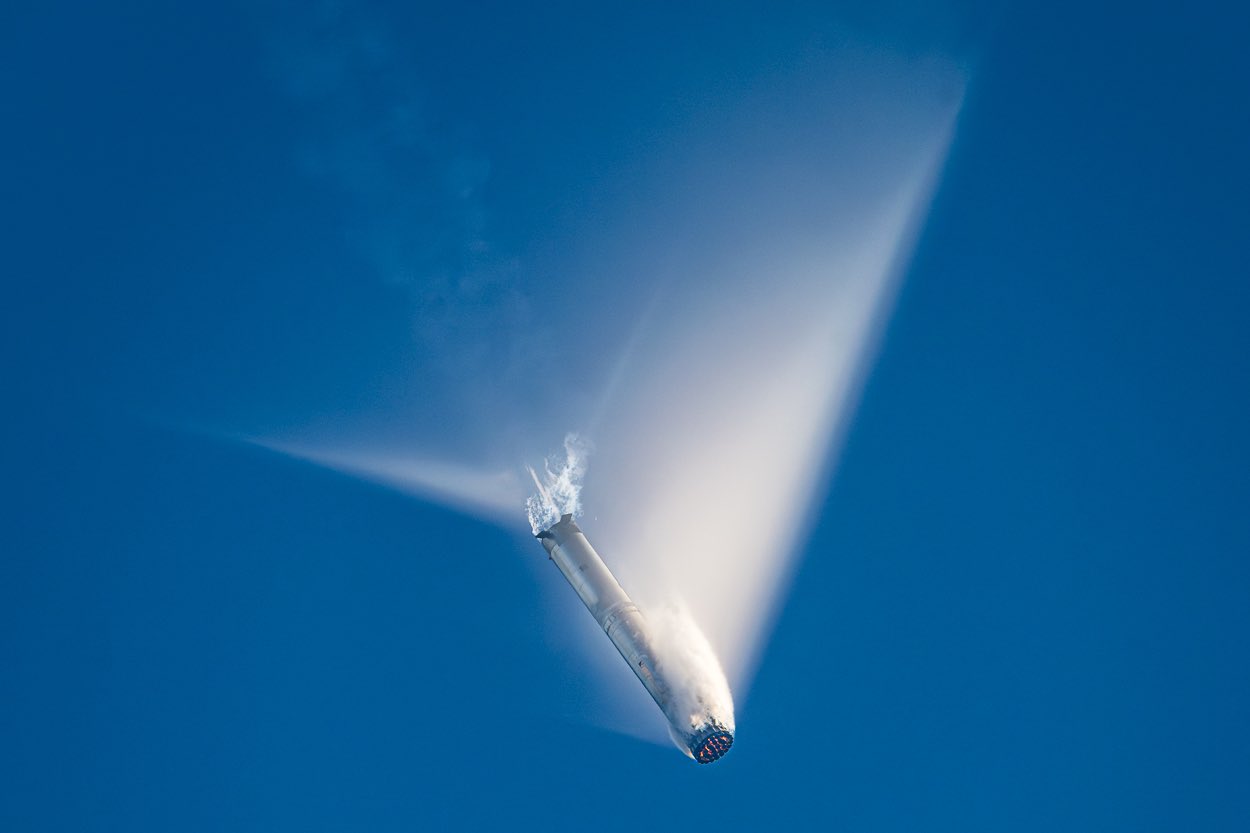

Tady je snímek kondenzačního kuželu a slow-motion pohled na záchyt boosteru:
