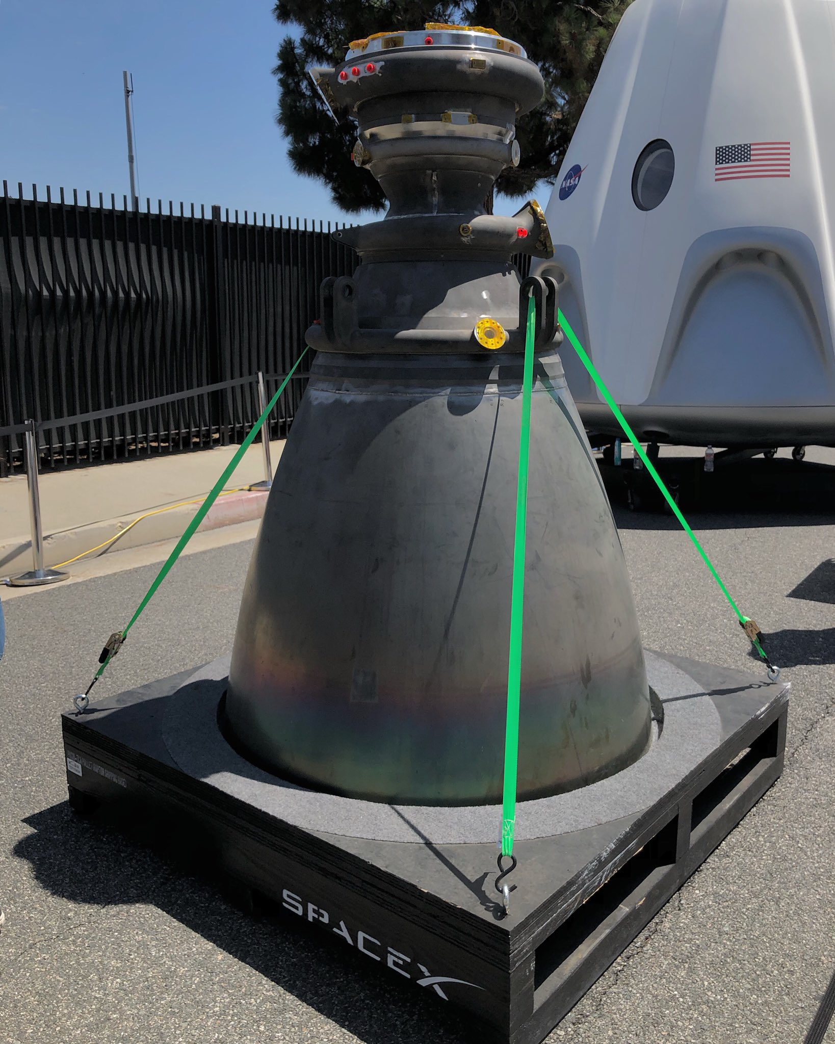

Tryska s hlavní spalovací komorou Raptoru ve srovnání s Merlinem 1D, vystavené včera na Hyperloop soutěži v Hawthorne.

Dle tvaru vršku spalovací komory je vidět, že kyslíkové turbočerpadlo s přivodem metanu z boku na Raptoru přímo sedí na vršku spalovací komory (O2 turbočerpadlo je demontováno).
Je někde informace zda je vystavené torzo Raptoru SN1-5, tedy po zdestruování při testech vhodné max na tyto výstavy nebo je to nový kousek s číslem vyšším jak 6? Nový letový hardware Raptoru by takto asi venku nevystavovali.
Spalovací komora Raptoru je proti Merlinu relativně menší, sice má cca 2x vyšší výkon, ale pracuje také při vyšším tlaku.

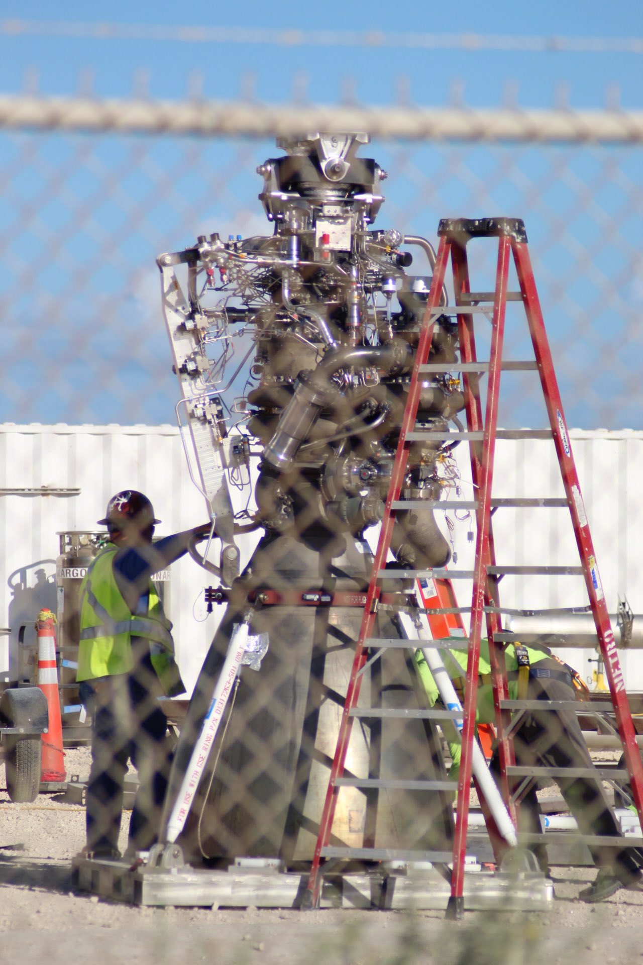

Na veřejné části NSF se objevil tento snímek Raptoru z Boca Chica ve velkém rozlišení. Přidávám ho sem jako studijní materiál pro ty, kdo by si chtěli trošku potrénovat představivost a případně poopravit schéma motoru o dva příspěvky výše. V té změti trubiček, hadiček a kablíků aby se čert vyznal... :)

Rapror dnes v BC před instalací do SS Mk1 ve srovnání s lidskou postavou. Tento kus SN vysší než 6, je evidentně skromější co se drátů, trubiček a hadiček týče. Zřejmě u něj už není třeba sledovat tolik parametrů.
