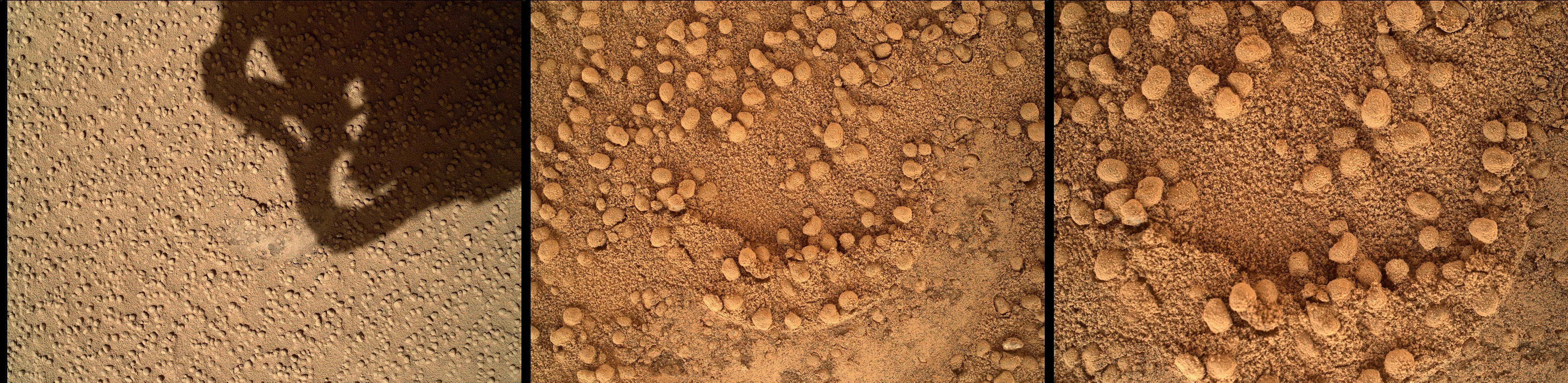

Sol 531 - rover vysunul rameno a preskúmal povrch duny Dingo Gap.Celkom zblízka snímala kamera MAHLI
guličky na povrchu duny.https://lh4.googleusercontent.com/-SD2y ... MH-A04.JPG

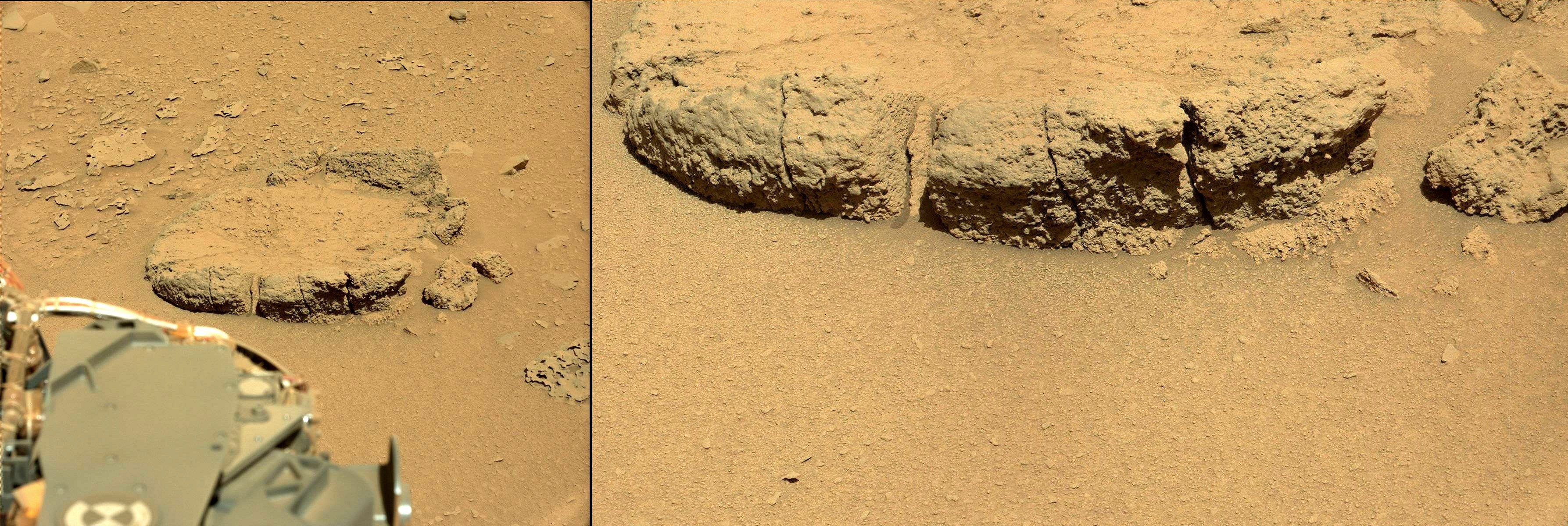

Prišli zábery kruhového útvaru ,ktorý leží pred dunou Dingo Gap.Pri ďalšom zväčšení vidíme že z trhliny "tečie" dole tmavší materiál.Typujem ,že sa jedná o tmavší prachový materiál,na kvapalinu to nevyzerá.
https://lh4.googleusercontent.com/-y1n2 ... LR-K11.JPG
