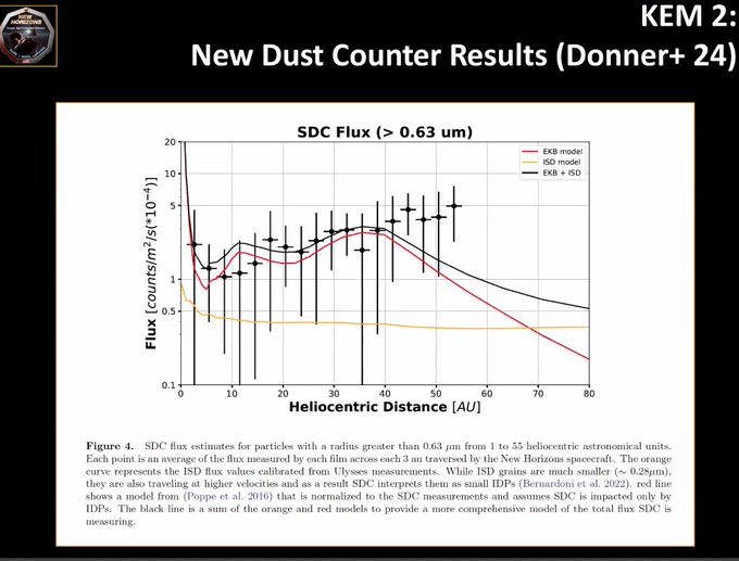

Z měření Studentského prachového lapače na palubě sondy New Horizons vyplývá, že množství prachu ve vzdálenosti >40 AU od Slunce neklesá, jak předpovídají modely, ba skoro až naopak drobně stoupá..

Pár otázek a odpovědí od Alana Sterna ohledně překvapivého množství prachu naměřeného sondou New Horizons, které jsem zmiňoval v předchozím příspěvku:

studie: New Horizons Venetia Burney Student Dust Counter Observes Higher than Expected Fluxes Approaching 60 au
článek: NASA’s New Horizons Detects Dusty Hints of Extended Kuiper Belt
...už se začíná debatovat o tom, jestli to co vidíme, je prostě pokračující struktura Kuiperova pásu, nebo jestli jsme objevili novou oddělenou populaci objektů..
