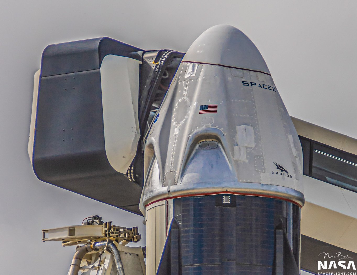

Jim Bridenstine zase ukázal fotku Crew Dragonu.

Nové fotky od SpX. Wow!

Ještě jedna pěkná před startem
