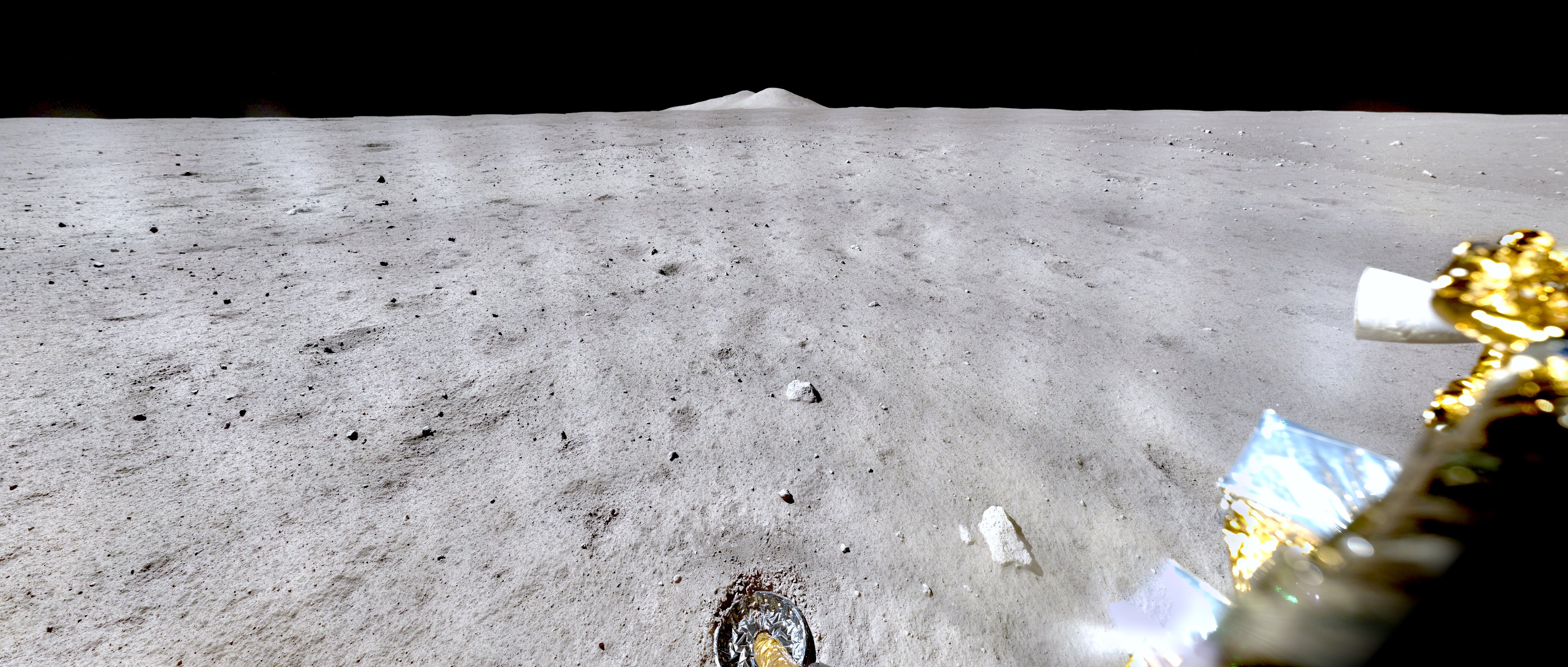

Pomohly by fotky dalších nohou.

Saturn1234 píše: 2.12.2020 14:38 Na fotce je vidět, že se noha po zaboření do regolitu ještě pohla. Je to tím, že se nohy po přistání "rozjely", a nebo tím, že se modul při přistání pohyboval do strany? (Nikdo to tu asi neví, tak jen nějaké spekulace.)
Podľa mňa sa pristávacie nohy môžu v istých hraniciach deformovať - takže by sa dalo povedať, že sa rozišli. Ale na 100% to neviem.
Příspěvky: 27043
Re: Chang'e 5
Jako že se po dosednutí a přenesení hmotnosti nohy trochu roztáhly. Zajímavý nápad.

Dugi píše: 2.12.2020 15:01 Jako že se po dosednutí a přenesení hmotnosti nohy trochu roztáhly. Zajímavý nápad.
Ano, tak jsem to myslel.

"horizontálne" tyče pristávacích nôh už svojím dvojakým priemerom naznačujú, že sú to teleskopické tlmiče, možno dokonca natlakované plynom, ktorý je po dosadnutí vypustený...
Pružiť nohy samozrejme musia s tlmením, inak by mal modul tendenciu odskakovať a to znamená riziko prevrátenia v zložitejšom prostredí = osud sondy Luna 23...

To je pravda! Ale tlumí to tím, že se natáhnou, a nebo že se stlačí?

Saturn1234 píše: 2.12.2020 16:47 To je pravda! Ale tlumí to tím, že se natáhnou, a nebo že se stlačí?
Podľa toho, ako sú umiestnené, tak sa pri zaťažení "predlžujú" - pretože noha sa pri zaťažení pohybuje smerom von (rotuje v závese na hornom konci).
Tie teleskopy majú viac funkcií, okrem iného zrejme zaistili aj vyklopenie nôh do pracovnej pozície, teda smerom od centrálneho telesa. Nemusia to robiť nejak "aktívne", pri štarte môžu byť proste len stlačené, a samotné nohy ukotvené v pyrozámkoch. Po štarte sa pyrozámky odomknú a teleskopy-tlmiče sa ustavia do pracovnej polohy, čím nastavia do pracovnej polohy aj nohy. V princípe nič zložité, stačí na to plynový či kvapalinový tlmič s dvomi pružinami.
