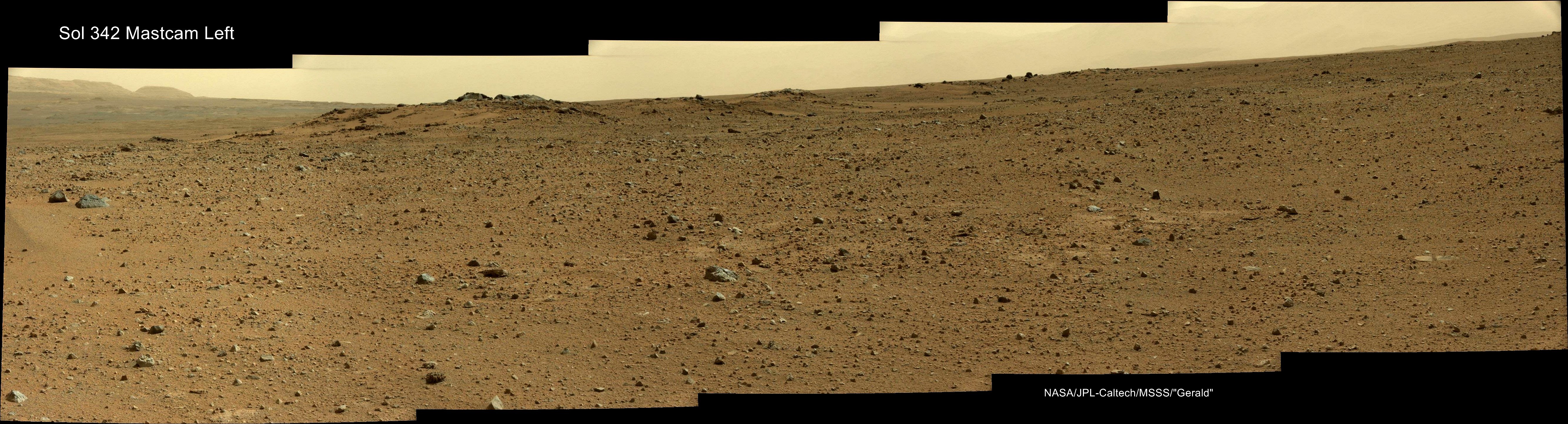

Sol 342 - spoza horizontu nám začína vychádzať nová krajina.

Pěkné. S těmi kopci vlevo to trochu připomíná Austrálii.
Dokáže Curiosity měřit vzdušnou vlhkost? Ptám se protože ty hory jsou jakoby v oparu. Tak mě zajímá jestli to dělá voda nebo rozptýlený písek.

tomas píše:Dokáže Curiosity měřit vzdušnou vlhkost?
Ano. Španěly dodaná meteosouprava REMS (Rover Environmental Monitoring Station) obsahuje také čidlo měřící relativní vzdušnou vlhkost RHS (Relative Humidity Sensor). Je umístěno na dopředu směřujícím vodorovném výložníku (Boom 2), připevněném na kamerovém stožáru. Více detailů tady: https://cab.inta-csic.es/rems/instrumen ... ription-4/
Další měřené veličiny REMS jsou: rychlost a směr přízemního větru, tlak a teplota vzduchu, teplota povrchu, UV záření.

tomas píše: Ptám se protože ty hory jsou jakoby v oparu. Tak mě zajímá jestli to dělá voda nebo rozptýlený písek.
Ten "opar" je dán převážně všudypřítomným jemným prachem (0,1 - 10 μm), obsaženým v nižších vrstvách atmosféry (do 40 km). Opacita (průzračnost) atmosféry se mění v závislosti na ročním období (prachové bouře na podzim) a mírně také v průběhu solu.
