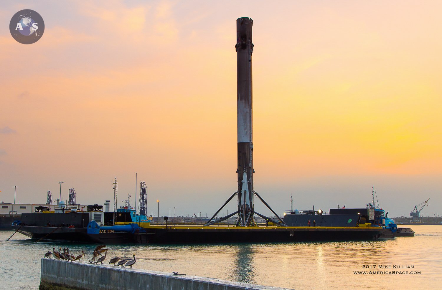

Myslím si, že některé fotky z poslední doby maji v sobě trochu uměleckého ducha a romantiky ... :)
... jé, pardon, ta poslední je z jiného století ... :-D

Je? :)

RiMr píše:Je? :)
Dobře ty!... fotošopíš :-D

RiMr píše:Je? :)
Moc pěkný, můj oblíbený obrázek
