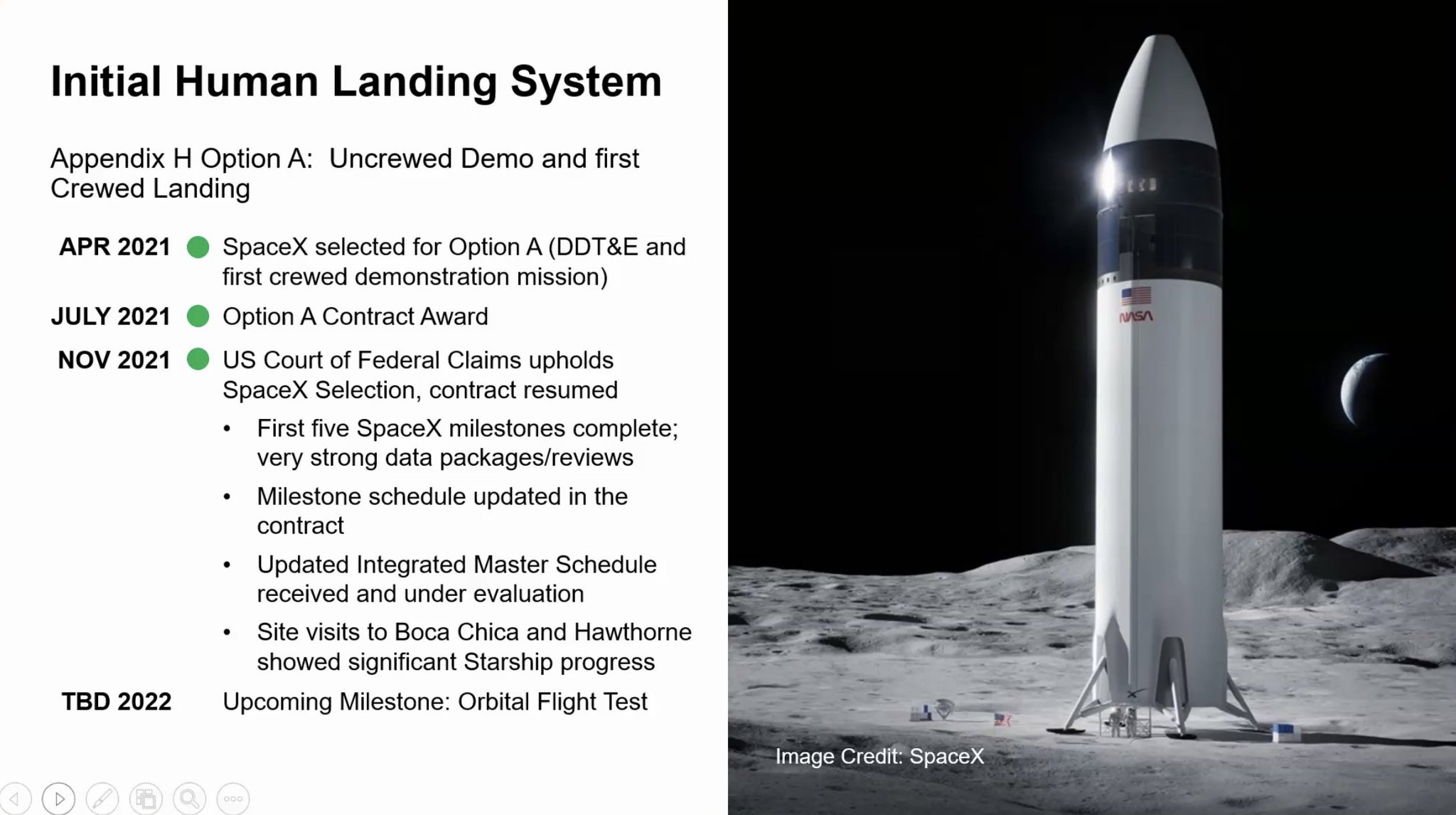

Aktuálně by mělo být splněno 5 postupných bodů aktualizovaného plánu HLS, následující je orbitální test
https://twitter.com/jeff_foust/status/1 ... 50806.2040
Příspěvky: 12207
Reputace: 13617
Re: Starship lunar lander pro program Artemis
Slide k infu z předchozího příspěvku.

Pri pohľade na ten vysoký valec, tak rozmýšľam ako bude stabilný na mesačnom povrchu. Aj keď bude hmotnosť 6x menšia tak to posadiť do nespevneného mesačného prachu bude veľká odvaha. :Drbe se na hlavě:

Řekl bych, laicky a intuitivně, že míra tíhy nemá na stabilitu vliv. Zrychlení působí na celou hmotu.

Zrejme si ma nepochopil. Ani F9 nepristáva na piesku alebo hline, pristáva na spevnenej ploche (betón ?).
Nožičky na tom valci sa môžu ľahko zaboriť do povrchu a tam hmotnosť pôsobiaca cez pätku na podklad je podstatná, pretože nevieš kde pristaneš, musíš myslieť na tie najnepriaznivejšie možnosti. Pri takej výške uvoľnenie podkladu môže byť zaujímavé.
Myslím si že pätky budú v skutočnosti väčšie ako na vizualizácii.

On ale regolit na měsíci není nic, co by připomínalo tekutý písek, je ostrohranny.
I kdyby ho bylo hodně, jako že není, tak na tlak reaguje tak, že se stlačí póry, zrna se do sebe zaklesnou a hotovo
Kolik to bude vážit? Cca 120 tun plus palivo a to celé na šest nohou kde ta plocha patky je nějaké 2 metry čtverečné. To vše v sestinove gravitaci.
I těžiště bude relativně nizko, nebál bych se.
Řešilo se to už pro Apolo a nakonec to bylo bez problémů.
