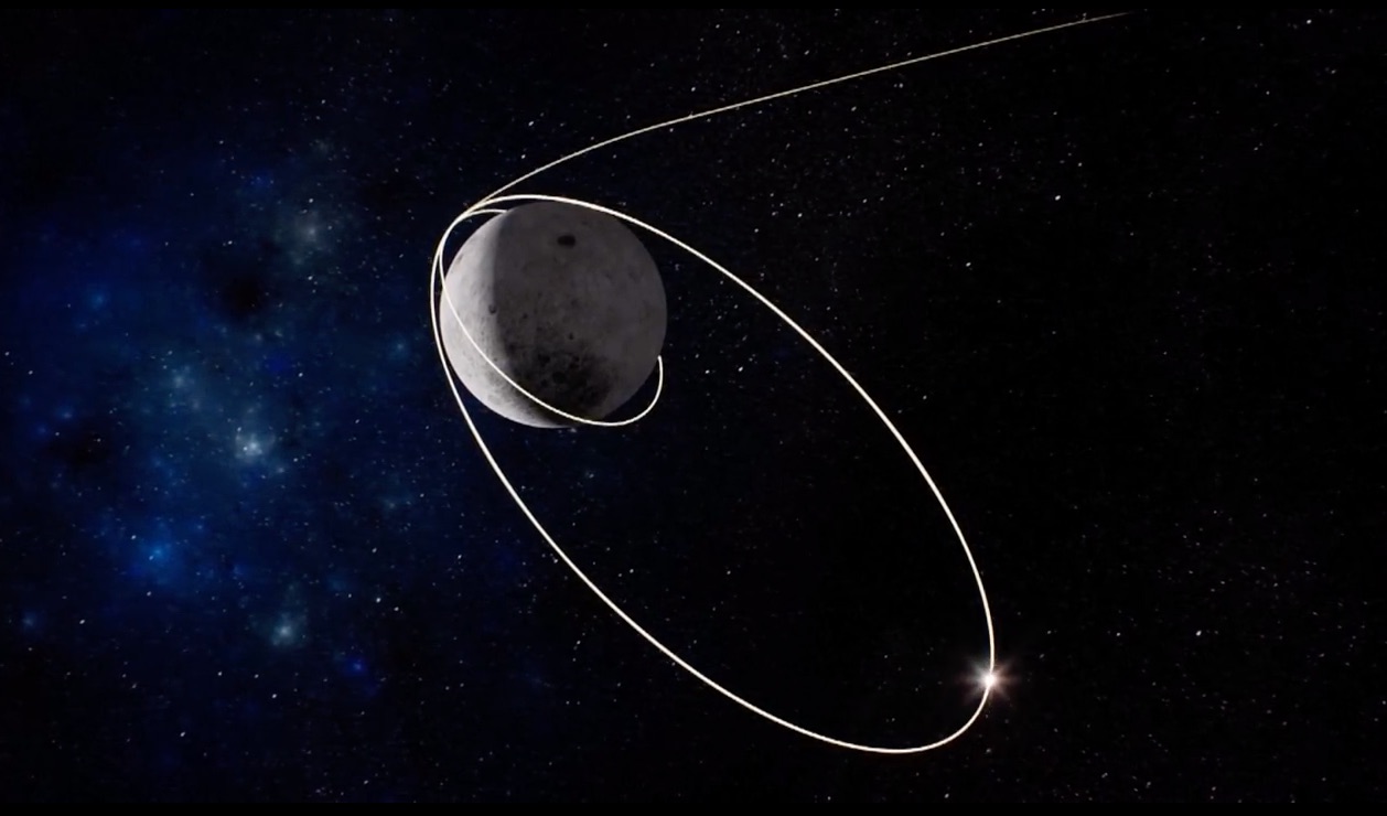

Chang'e 5 v 12:58 UT (přesněji v 12:58:53) zážeh začala a ten skončil ve 13:15 UT.
Reputace: 4697
Re: Chang'e 5
Včerejší motorický manévr LOI-1 upravil rychlost sondy Chang’e 5 o cca 400 m/s (při spotřebě 1000 kg pohonných látek) a byl později v noci následován drobnou korekcí. Na základě neoficiálních údajů měla následná oběžná dráha okolo Měsíce výšku periselenia 217 km, výšku aposelenia 5585 km, sklon 45,7° a dobu oběhu 7 hodin, 52 minut a 21 sekund. Dnes ve 13:39:22 SEČ (podle jiných zdrojů již v 13:23 SEČ) začal manévr potřebný k cirkularizaci oběžné dráhy na finální dráhu potřebnou pro sestup přistávacího/návratového modulu. Důležité je, že ve 14:04 SEČ potvrdila CNSA úspěšně provedený manévr. Zajímavý bude sklon výsledné oběžné dráhy, podle kterého se bude dát usuzovat na datum a přibližný čas přistání.

Re: Chang'e 5
Vaclavik píše: 29.11.2020 14:16 Zajímavý bude sklon výsledné oběžné dráhy, podle kterého se bude dát usuzovat na datum a přibližný čas přistání.
Nějak takto?
