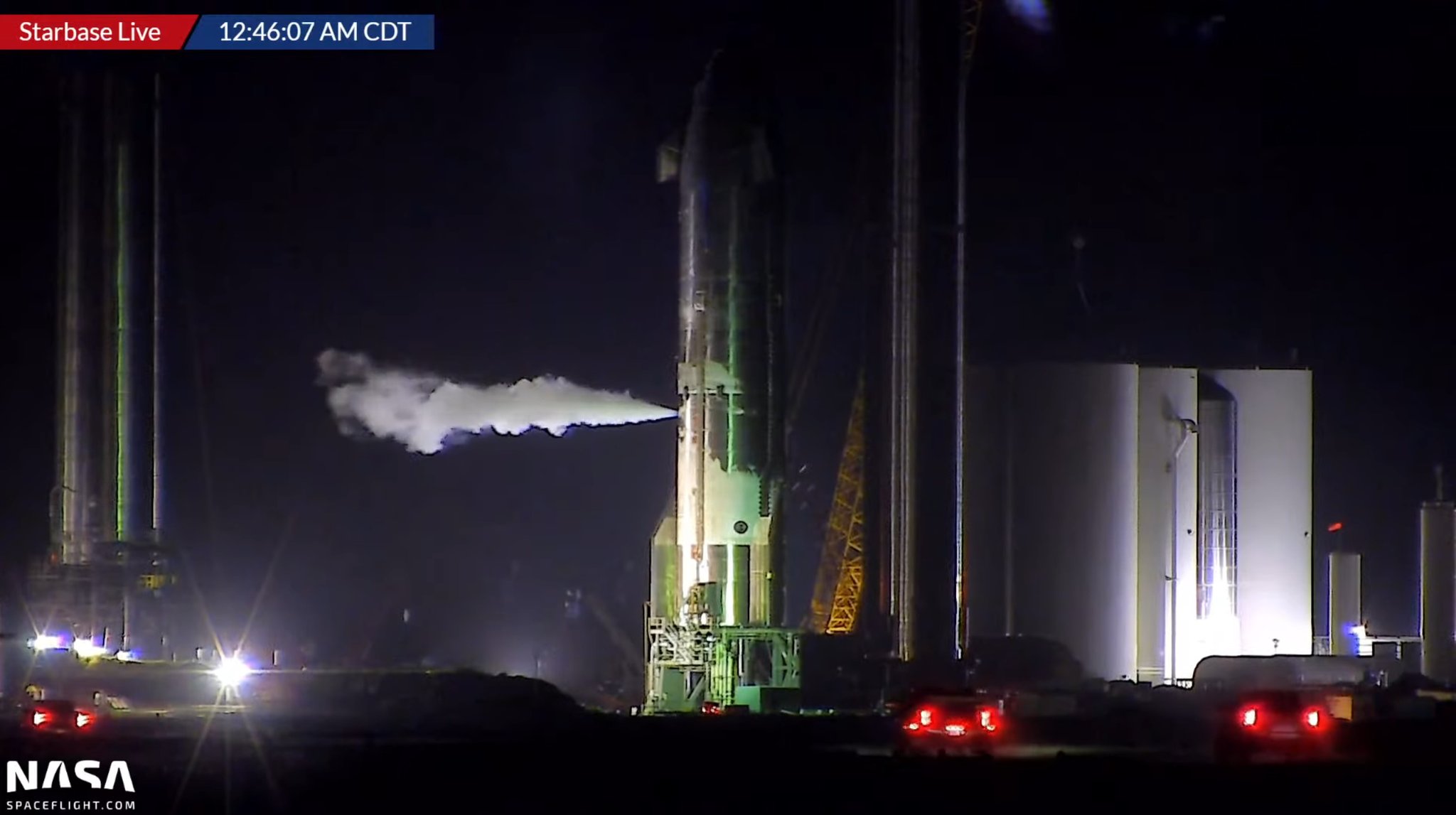

Zaujímavé ako vyskočili, odhadujem že tam bola neajaká preličina ktorá tlakovním vyskočila von, ako keď sa nafukuje pokrčená PET fľaša. Špičky niesu vôbec uhladené tým že sú z veľkého množstva malých kusov. Som zvedavý kedy začnú vyrábať nové z veľkých dielov, zatiaľ to vyzerá že v tomto stagnujú.

Tohle mě překvapuje, je to mimo nádrž, mimo tlakovaný prostor, tak co se tam stalo, vypadá to na slušnou ránu

ve špičce je přeci nádrž pro návrat .

Podľa EM tie doštičky odtrhlo odvetrávanie pristávacej nádrže "header venting". Teda o to menší problém ktorý poľa mňa jednoduché riešenie.
Příspěvky: 4075
Reputace: 3183
Re: Starship SN20
packa píše: 28.9.2021 14:09 ve špičce je přeci nádrž pro návrat .
Ta je výš
Samo: to dává a smysl, odfoukl je venting nádrže, stačí malá příruba k jeho přesměrování
Každopádně žádný dramatický problém

Mě jediné co zaráží je, že nikomu nedošlo že nemůže tepelnou ochranou překrýt Header Tank Vent.

Podle mě šlo o to, že to fouknutí z nějakého důvodu směřovalo k dlazdicim a výsledek je tu, jde o to ho nasměrovat mírně jinam

Tie dlaždice podfúklo bokom alebo prúd plynu urobil lokálne taký podtlak že ich vytrhlo. Nikto určte nedal odfuk presne pod dlždice...
EDIT: tu pekne vidieť čo to spôsobilo konkrétne podľa môjho názoru.

Já si tedy nemyslím, že nejde o žádný problém. Jak už jsem jednou psal, ty dlaždice odpadávají při zcela běžných manipulacích a operacích, které nejsou ani srovnatelné s tím, co bude StarShip zažívat při návratu atmosféry, při kterém se bude třást, deformovat a budou na něj působit silné aerodynamické síly. Co je proti tomu ofuk z ventingu, i když vezmu v potaz, že ofukoval z protilehlé strany?
Uvidíme při suborbitálním testu, snad vše vyladí, dořeší.
