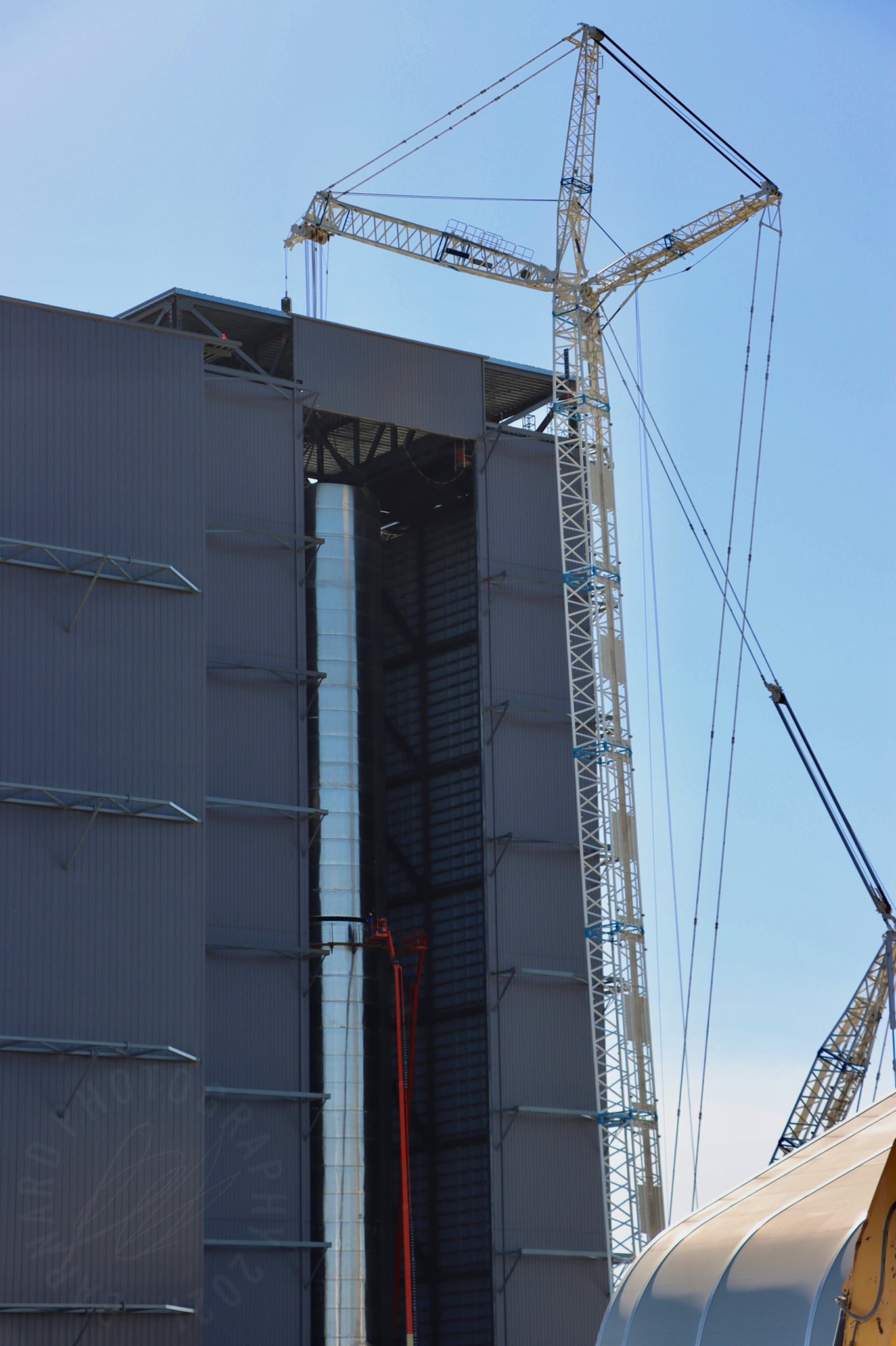

připravuje se sestavení BN1 pomocí velkého jeřábu

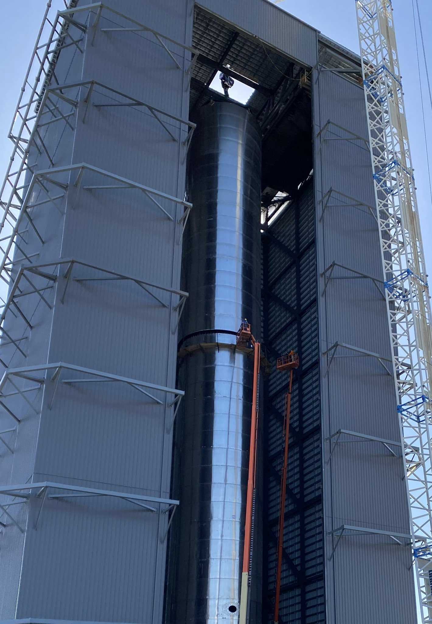

A je to tu
ta potvora se tam málem nevejde
sestavení velkým jeřábem skrz střechu, fakt už ten portálový potřebují
a jak jsme se o tom dnes bavili, horní díl zvedli, a spodní pod něj podsunuli, žádný šoupání s břemenem na jeřábu
Foto Jack Beyer
Jak jsi Dugi dnes říkal u SLS, ten stupeň je fakt velký ..... tak tenhle je ještě větší
Foto Jack Beyer

Koukám na to. Nezjistili náhodou, že HB není dostatečně High a protože portálový jeřáb použitelnou výšku ještě sníží, tak budou potřebovat třeba vyšší halu?
Na převoz v kuse na výšku jsem zvědav. Na pláží kýchne želva směrem k transporteru a...

Snad to takto dělají poprvé a naposledy. Vypadá to trochu zvláštně... s dírou ve střeše.

Nesníží, bude až nahoře v tom oddíle za stěnou, hlavně musí projít dveřmi, a to projde.todtv píše: 19.3.2021 0:02 Koukám na to. Nezjistili náhodou, že HB není dostatečně High a protože portálový jeřáb použitelnou výšku ještě sníží, tak budou potřebovat třeba vyšší halu?
Na převoz v kuse na výšku jsem zvědav. Na pláží kýchne želva směrem k transporteru a...![]()

Kiks typu o 1m nižší výrobní hala, než je potřeba, snad opravdu neudělají
Napadá mne jiná věc - snesl by hotový booster transport naležato? Nebo to bude jenom kousek na pad ve vertikální poloze a pak si doleť na plošinu?

Jak na to koukám, tak jde i o to, že mezi horními úchyty BN při manipulaci a vlastním středem závěsu musí být rel. větší mezera. Pokud by použili stejný typ zavěšení. Protože jinak, při zkrácení postranních lan k úkrytům, by lana táhla silou hodně do středu a zdeformovala by přes horní úchyty horní okraj posledního prstence, kdy by v místě ok pro zavěšení byl okraj prstence vmáčklý dovnitř.
Třeba nepočítali, že spodní podstavec budou potřebovat mít tak vysoký. Občas jsme viděli, že něco dělali horkou jehlou.
Ale špatně tam vidím zavěšení v detailech. Jestli použili zavěšení, že nad horním okrajem prstence je rám, ze kterého jdou ještě krátká lana přímo dolů, tak by to mohlo být OK.
Re: Super Heavy BN1 (SN1) v Texasu
Mohou vyrobit nějaký přípravek, přes který to zavěsí. Ale bude to pěkný kus, jestli to má roznést 180t přitom být relativně placaté.
