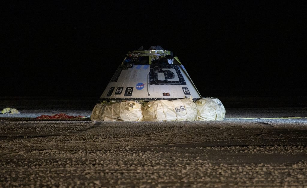

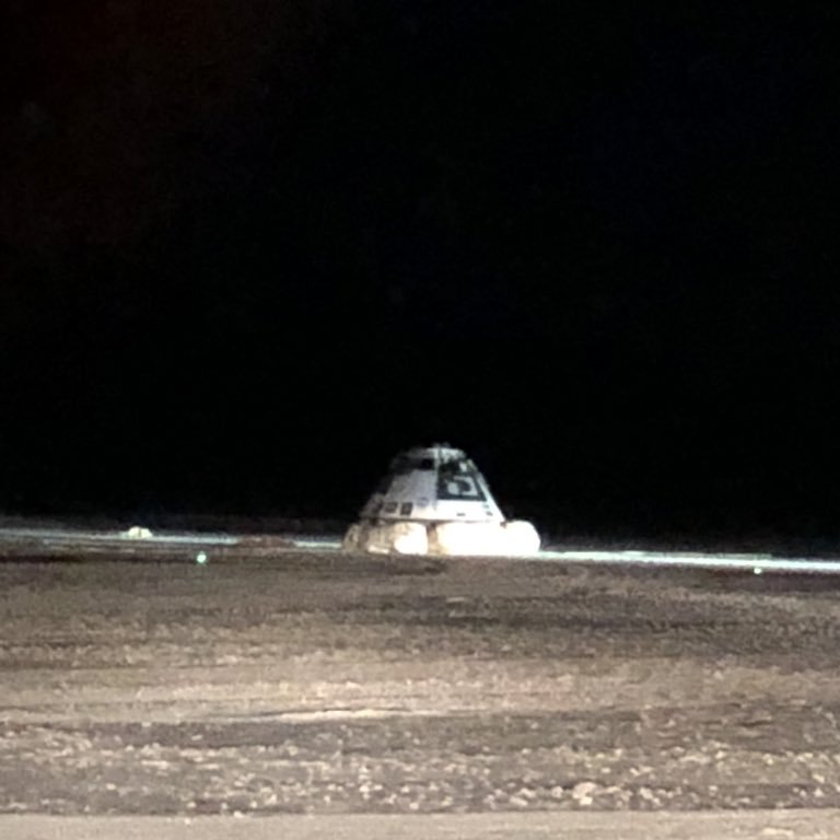

Už přistál a úspěšně (na tři padáky).
P.S. Diskusi pak přesunu do správného vlákna.
