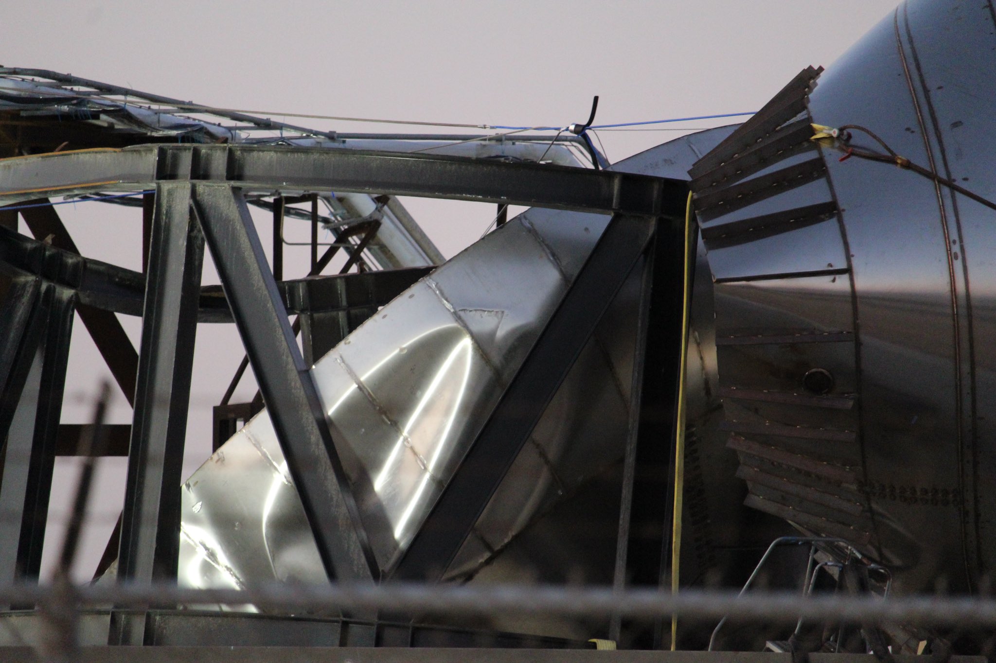

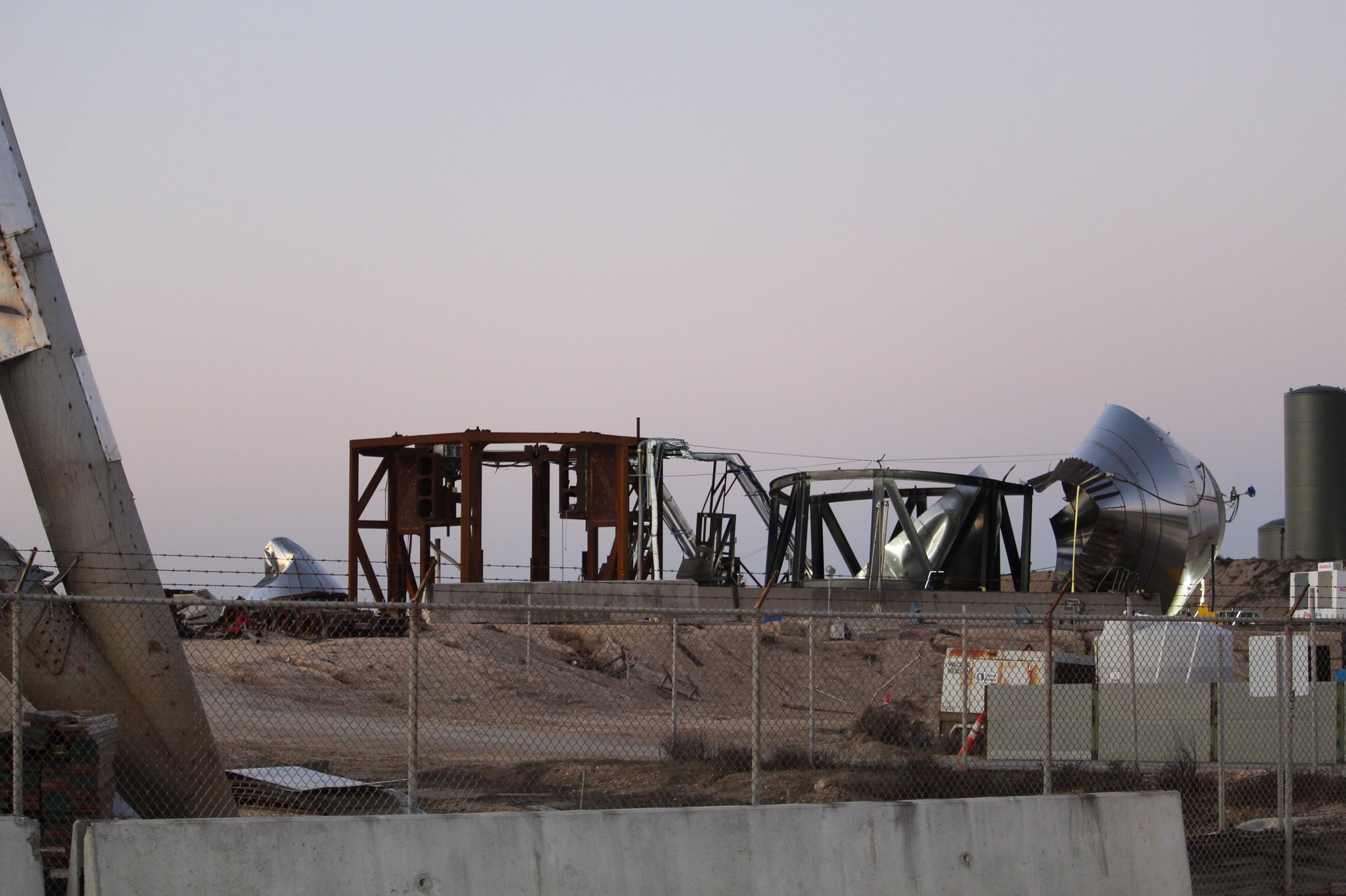

Myslím ten samotný ocelový podstavec, který je, jak je vidět ze Spadre fotek, poničený/zkroucený. Byly tam slušné síly, když to odhodilo i několik betonových ohraničujících bloků.
Ano testovací stanoviště a toto je česky spíše podstavec, testovací podstavec, lavice apod. Mně přijde, že tomu říkají obecně stand.
Tedy RIP testovací lavice / podstavče. A nevzpomínej na SpaceX ve zlém.
