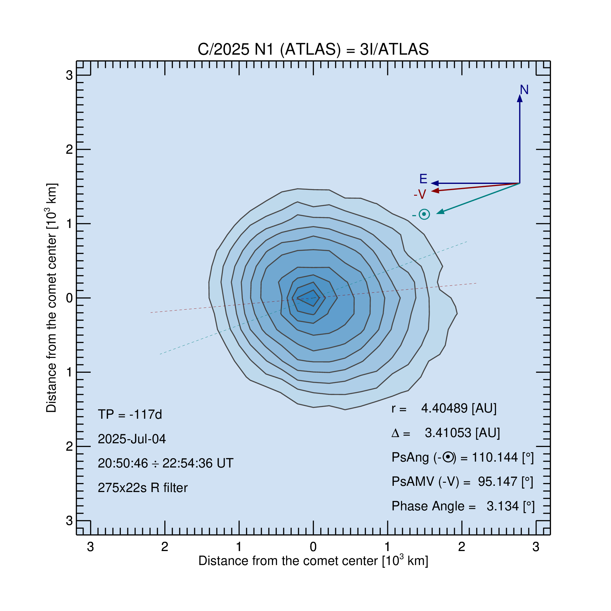

Přiložím pár dalších střípků ke třetí mezihvězdné návštěvě..
Pozorování od Bulharů ukazuje komu komety v menším rozsahu (3000 km) oproti pozorování z Kanárů (>20 000 km, viz o 3 příspěvky zpět), ale Bulhaři měli k dispozici menší dalekohledy, takže to není až tak překvapivé.
Follow up observations of interstellar comet 3I/ATLAS + Erratum to ATEL#17275

od slappy
Ahaa, paráda, díky! : )
čtyři složené snímky HST/WFC3 s odečtenými hvězdami, zásahy částicemi a šumem a trochu upraveným kontrastem
× Hubble spots interstellar invader Comet 3I/ATLAS for the first time | Space
A rovnou doplním další dvě publikace..
¤ Spectroscopic Characterization of Interstellar Object 3I/ATLAS: Water Ice in the Coma
Tato interpretuje spektrální charakteristiky komety změřené pomocí Gemini-S/GMOS a IRTF/SpeX jako signaturu 20 µm velkých krystalků vodního ledu tvořících zhruba 30 % plochy komy. To je, pokud vím, první prohlášení o něčem konkrétním ve složení. .. Kromě toho v rozmezí devíti dnů (5. a 14. 7.), které dělí jejich dva datasety, nedetekovali žádné výrazné změny.
¤ The Feasibility of a Spacecraft Flyby with the Third Interstellar Object 3I/ATLAS from Earth or Mars
Tato se zabývá proveditelností průletové mise u komety.. I kdybychom okamžitě vyslali předpřipravenou sondu hned v den objevu komety, pořád by potřebovala delta-v alespoň 24 km/s. A s postupujícím časem to jen narůstá. Zato od Marsu by sondě k průletu u komety stačilo delta-v pouze okolo 5 km/s. Žádná z tamních dosluhujících sond ale asi takovou zásobu nemá, co?
