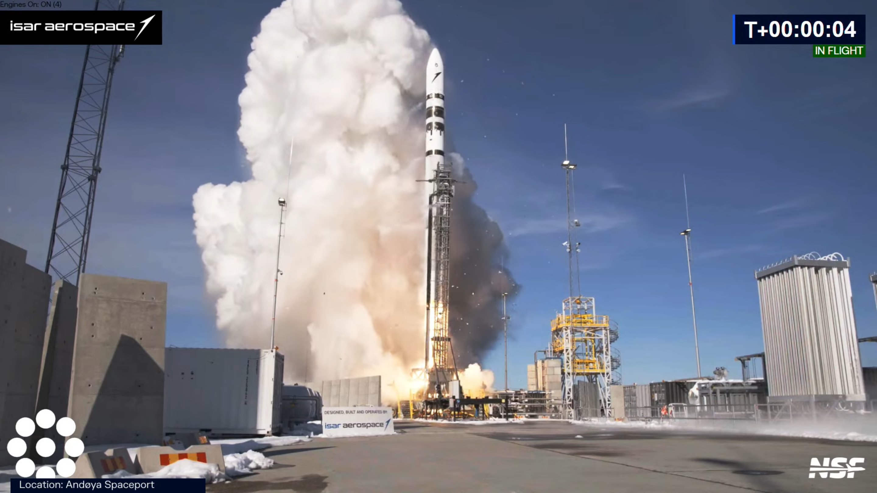

Ve 12:30 SELČ odstartovala z raketové střelnice na norském ostrově Andøya nosná raketa Spectrum. Přibližně 25 sekund po startu došlo ke ztrátě orientace rakety a jejímu pádu. Na palubě nebyla žádná družice. Za vývojem a stavbou rakety stojí německá společnost Isar Aerospace. Ta zajišťuje vlastními silami výrobu asi 80 % rakety Spectrum. V konstrukci jsou hojně zastoupeny uhlíkové kompozity a využit byl také 3D tisk kovových dílů. Z domácí produkce jsou i raketové motory Aquila na kapalný kyslík (okysličovadlo) a propan (palivo). V prvním stupni je devět těchto motorů a ve druhém jeden. Motor ve druhém stupni je optimalizovaný pro práci ve vakuu a je schopen restartu. To je důležité zejména pro mise s více družicemi a pro lety na SSO oběžnou dráhu. Střelecký sektor z Andøya umožňuje vypouštění družic na blízké polární prográdní a retrográdní oběžné dráhy. Papírová nosnost rakety Spectrum na nízkou oběžnou dráhu je 1000 kg, na SSO oběžnou dráhu pak 700 kg v závislosti na jejich parametrech a počtu vypouštěných družic.

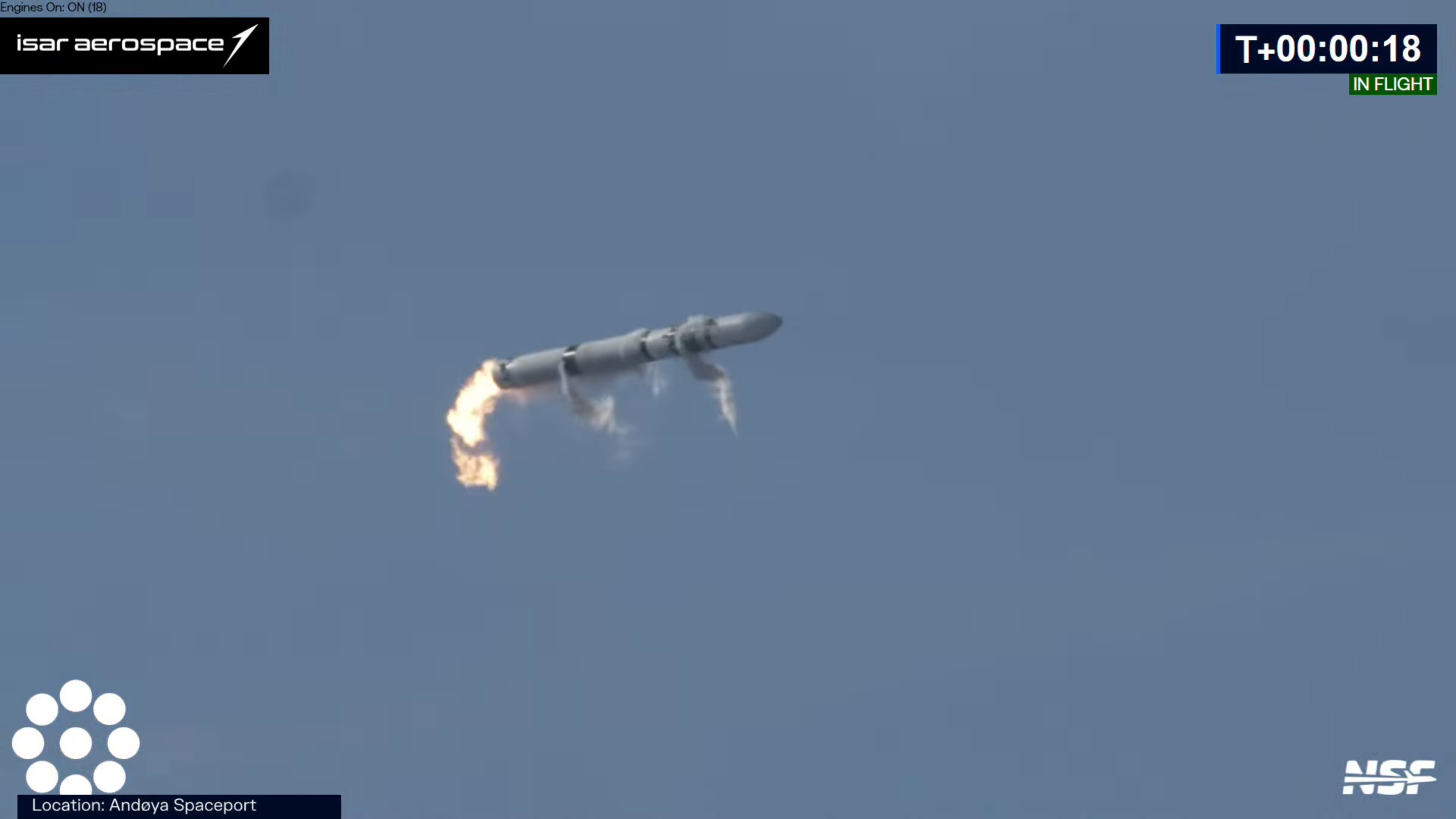

Spektakulární loping

Tjov píše: 30.3.2025 12:45 Spektakulární loping
Škodia že prepli na nothingburger kameru a ten najzaujímavejší moment tak scenzurovali. Nechápem inač tento štýl správania, každemu bolo hned jasne že je to neuspech, tak bolo zbytočné robiť takuto klauniádu. No dufajme že sa objavi niekde full záznam.

argus123 píše: 30.3.2025 12:57
Už v 15 sekunde letu - hneď, ako sa raketa vynorila z oblaku - je vidno, že "niečo nie je v poriadku". Plameň motorov behá zo strany na stranu, teda motory sa snažia dostať raketu do nejakej stabilnej polohy a nedarí sa im to...

Raketa dopadla priamo na rampu, alebo do jej tesnej blizkosti :facepalm:

Lepsie video zo startu. Raketa dopadla tesne vedla rampy.
Po par minutach po dopade je vidiet venting z rampy (erektoru, veze, ...) ale aj cierny dym, takze nieco tam horelo :(

aRTLS - almost return to the launch site :facepalm:

Máme krásne video z dronu, raketa dopadla do zátoky. Rampa nebola zasiahnutá.
