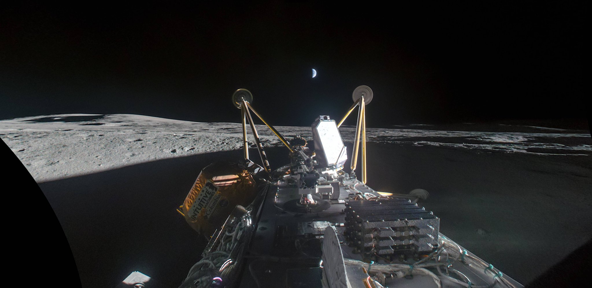

Re: Intuitive Machines
Geometricky adjustovaná fotka tak trochu připomíná zameřovač nějaké velké sci-fi zbraně, mířící na Zemi.
Něco je na tom landeru konceptuálně smpatně.
Asi malé rozpětí opěrných bodů a vysoké těžiště.

Súhlasím.Pospíšil píše: 8.3.2025 9:10 Něco je na tom landeru konceptuálně smpatně.
Mne to pripadá, že v tomto prípade dosadla sonda na šikmú stenu kráteru a motor bol vypnutý pred ešte tým, ako sa všetky oporné nohy opreli o terén. Nasledovala rotácia a pád...
Podstatné je, že v takomto "dynamickom" scenári sonda neustojí náklon, ktorý pri statickej skúške zvládne. Nízka gravitácia na Mesiaci to môže dokonca zhoršovať...

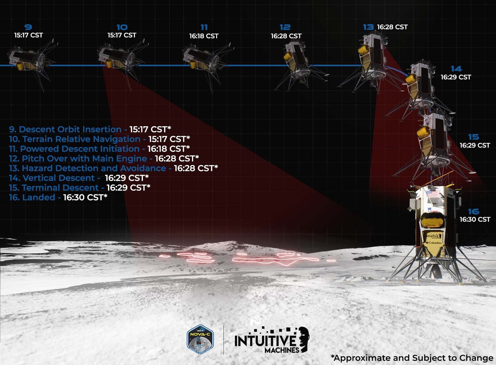

laserový výškomer a rýchlomer...
Od akej výšky začína zariadenie pracovať?
Aká veľká je ožiarená plocha na maximálnej a minimálnej diaľke použitia, respektíve aká je uhlová šírka vysielaného a snímaného zväzku?
Mení zariadenie zaostrenie podľa výšky počas zostupu?
Pri zostupe meria kolmú vzdialenosť alebo šikmú diaľku?
Problém môže byť v tomto - piesok, drvený kameň, drvené sklo (materiály asi tak najbližšie regolitu) sa pri osvetlení z diaľky na väčšej ploche chovajú ako "normálne" povrchy, s takmer lambertovskou reflexiou ("všesmerovým" rozptylom svetla), ale pri zmenšovaní osvetlenej plochy (a zvyšovaní intenzity osvitu?) sa odrazová charakteristika mení na takmer specularnu reflexiu od lomových plôch jednotlivých zŕn (normálny odraz svetla). A to môže spôsobovať problémy s výraznými zmenami intenzity odrazeného žiarenia.
Druhý problém asi najlepšie ukážu obrázky:
Malá chyba meranej výška počas brzdenia a na začiatku zostupu, veľká chyba vypočítanej výšky pri zvislom zostupe a pristátí
veľká chyba vypočítanej výšky a rýchlosti počas brzdenia, vysoké energetické nároky (meraná šikmá diaľka je mnohonásobok výšky), malá chyba meranej výšky pri záverečnom zvislom zostupe
