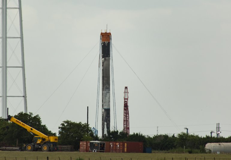

Bodejť by jim to neodlítlo, když zapomněli okopírovat jistící lana! Falcony na standu jich nemají málo..

Asi neselhaly úchyty na standu.. Vypadá to, že ty jsou pořád v zamčené poloze a stále drží kousky rakety, které se z její konstrukce prostě vytrhly.
Re: Space Pioneer (天兵科技)
Scott Manley sice vypustil teorii o selhání motoru, ale asi to spíše vypadá na rozervání spodku rakety tahem motorů
Jinak kluci od vedle raději raketu při static fire přikurtují

Laná vraj okopírovali dobre, rozdrapilo plechy na spodnom konci trupu (či ako...)slappy píše: 30.6.2024 23:25Bodejť by jim to neodlítlo, když zapomněli okopírovat jistící lana! Falcony na standu jich nemají málo...
Ten malý pohyb "na vylomenie" a pohyby okolo spodného okraja trupu nad stendom sú celkom dobre pozorovateľné...
